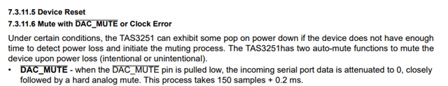

    还有一个问题:数据表通常提到 DAC_RESET。 DAC_MUTE 信号是指什么?
    在数据表的上电序列中、我认为 DAC_RESET (DAC_MUTE) 会在很早的时间释放。
    我本以为 DAC_MUTE 最终会与信号斜升一起释放。
    Stephan

    我不确定您在哪里明确地看到了提到的 DAC_RESET。
    DAC_MUTE 寄存器在拉至低电平时会将传入串行端口数据衰减为 0、然后进行硬模拟静音。
    Sebastian
