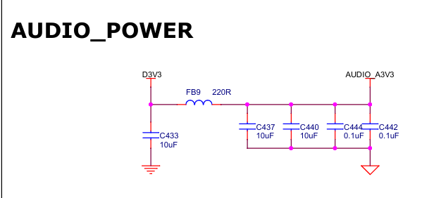

尊敬的 TI 团队:
  我就 几个月前尚未解决的噪音问题向您咨询过。此链接如下:https://e2e.ti.com/support/audio-group/audio/f/audio-forum/1586073/tlv320aic3110-tlv320aic3110-recording-noise/6112944
  现在还有另一个问题尚未解决:记录时、有尖锐的脉冲噪音。 我怀疑这是电源滤波问题。 AUDIO-A3.3V 直接连接到芯片的 HPVDD 和 AVDD。
我想问这个滤波电路是否能够满足芯片的正常运行要求。 如果此电路有问题、请帮助指出。 此外、我找不到您的参考设计。 如果有、请提供电源滤波的参考设计。
 期待您的答复、谢谢

    您好、Young:
    您可以在数据表中找到示例布局和一些设计建议、从第 121 页开始:
    注意事项 — 打开 SPK 电源、数字电源、然后是模拟电源。 我注意到您没有连接 SPKVDD 电源、您是否可以尝试连接这些电源、甚至只连接到 3.3V、看看这样是否有帮助?
    另外、请注意去耦电容器应尽可能靠近芯片、如果它们远离、则可能会有更多噪声进入到电容器和电源输入引脚之间。
    切换电源时、脉冲噪音是否消失或发生变化? 比如墙上电源、工作台电源、还是其他方面?

    尊敬的 Mir:
     我们没有使用扬声器、是否也需要连接 SPKVDD?
     当我们更改电源时、电源噪声不变、会出现砰砰声。

    您好、
    也请尝试连接 SPKVDD。 我无法在测试板上进行验证、因为我们无法选择断开 SPKVDD、但我认为需要完全为芯片供电。
    仅当要将数字双二阶滤波器/FIR/IIR 滤波器添加到 ADC 信号时、才需要配置 ADC 数字滤波器系数。 默认情况下、ADC 上已经有一个抽取滤波器、因此无需配置任何这些系数、除非您有想要应用于信号的特定 EQ 或其他滤波器。
    您能分享完整的原理图和寄存器转储、以便我能够更深入地研究砰砰声问题吗?

    您好、
    您是否能够将数字 3.3V 电源和模拟 3.3V 电源分开? 这样、您可以在模拟电源之前开启数字电源、并在数字电源上再增加至少一个 10uF 电容器。
    我还注意到、在您最新的寄存器转储中、第 0 页的寄存器 0x36 中、您禁用了 DIN? 您刚做过模拟旁路路径吗?

    您好、
     我们不仅仅应用模拟旁路路径、寄存器修改错误、DIN 现在已启用。

    增加了 SPKVDD、但除了输入音量增加外、没有其他改善。
