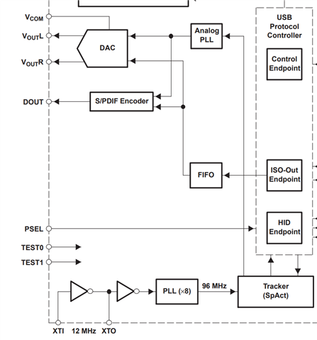

我正在研究 VBUS 和片上时钟生成器之间的上电/断电行为。
根据波形结果、输出行为信号如下。
您能告诉我下面的问题吗?
1) 上电情况、VBUS 上升后 7.6ms、时钟开始生成并停止、然后再次启动。
  此行为是否正确?
  根据数据表、内部复位为 700us。 时钟是否应该在内部复位释放之前启动?
2) 断电的情况,在 VBUS 上升关闭之前,时钟停止片刻,然后再次启动。
  此行为是否正确?
请检查附件文档。

    内部复位需要 700us 来复位内部模块、一旦满足电压阈值就会触发。 内部 PLL 获取晶体振荡器输入 并生成内部 CLKS。 XTI 是 PCM2704 的输入 、并为 PLL 提供 12MHz 时钟。  您可以检查  可以影响逆变器的电源 ( VCCP 甚至 VDD ) ,使用相同的令牌,检查 XTO。
    这里是一个关于 晶体 振荡器操作的应用手册,如果你有兴趣深入研究晶体振荡器。
    https://www.ti.com/lit/an/snla290/snla290.pdf
    另外,  我会检查晶体外部电路,特别是盖子,以确保 他们是 建议的尺寸和类型按照其数据表.
    作为一项单独的检查、您可以   直接向 XTI 提供一个 12MHz 外部时钟 并查看  发生了什么情况。

    问题 1)
    作为器件规格的内部复位 (700us) 用于内部模块。
    无需在内部复位 (700ns) 内开始生成 clk。
    我的理解正确吗?
    问题 2)
    我可以尝试将外部时钟直接连接到 XTI 吗?
    如果我要使用外部时钟电源、那么哪种要求应该小心?
    在晶体谐振器或外部时钟电源上设计电路板的推荐方式是什么?

    根据数据表、clk 在内部复位期间启动没有时序要求。
    2)
    外部时钟还需要为 12MHz(±500ppm)。任一种方法(晶体谐振器或外部时钟) 是可以接受的、器件无关紧要。
