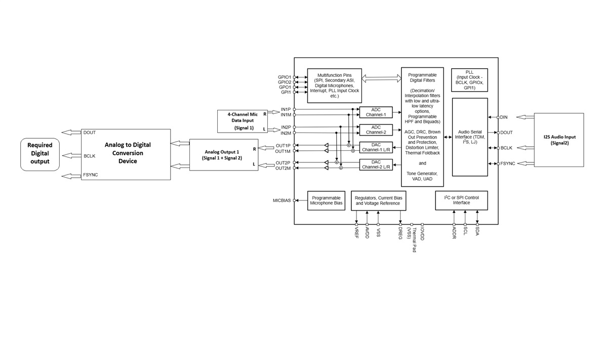

    尊敬的 Garret:
    感谢您的更新。
    根据上述建议、制作了一个方框图并随附。
    我们的理解是正确的吗? 或任何进一步的建议?
    关于 TAC5112、我们的应用需要额外的 ADC 级。 是否有任何类似 IC 在单个器件中提供此功能?“
    Akhilesh
    尊敬的 Akhilesh:
    您的系统是否需要 4 个模拟麦克风输入? TAC5112 不能处理此功能、即使在单端模式下、最多也只能处理 2 通道模拟信号。
    我们具有 2 个以上 ADC 通道的选项很少。 您最好的 选择可能是 TLV320AIC34、它基本上在同一芯片上有两个立体声编解码器。
    Garret
    尊敬的 Garret:
    在上一个 方框图中、“4 通道麦克风数据输入“ 仅指单个左右模拟数据。 (为混淆而道歉)
    如上所示, 图像: 1 是我们的要求。
    图 2:展示了使用编解码器 DSP 实现所需概念的过程。
    根据您的建议、如果我们使用 TAC5112、那么我们可能需要使用 2 个 TAC 来满足要求。
    或者、如果我们使用 “TLV320AIC34"编“编解码器 DSP、单个 DSP 本身就可以满足要求、但其他输入/输出仍保留使用。
    这种理解是否正确?
    您可以选择哪一个更好的选项、或者您有任何其他更好的建议来最终确定?
    然后、 w.r.t“TLV320AIC34"CODEC“ CODEC DSP、我找不到 PPC 配置支持。 您是否支持 PPC 配置? 或者用于此目的的配置过程是什么?
    Akhilesh
    尊敬的 Akhilesh:
    您的理解是正确的。 如果您希望通过 PPC3 轻松配置、我建议使用 2 个 TAC5112、因为这不适用于 AIC34。 我认为、与 AIC34 相比、2 个 TAC5112 仍然具有成本效益。
