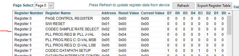

您好:
我有 TLV320AIC3104 EVM 套件和 AIC310x EVM GUI 软件 V0.71。
使用默认配置并添加 PLL 子端口时、CLI 线路之一为:
W 30 03 90 04 00 00
这会将 PLL 设置为 44.1kHz、MCLK = 11.2896MHz
查看“Register"选项“选项卡、缺少寄存器 3。  这是为什么? (请参阅下文)
    尊敬的 Bradley:
    不确定此处缺少该寄存器的原因、但可以 在 GUI 的“Clocks(时钟)“选项卡中看到该寄存器配置。
    您可以启用/禁用 PLL、在“PLL Settings“子选项卡中查看/设置 P 值、在 CLKDIV Settings 子选项卡中查看/设置 Q。
