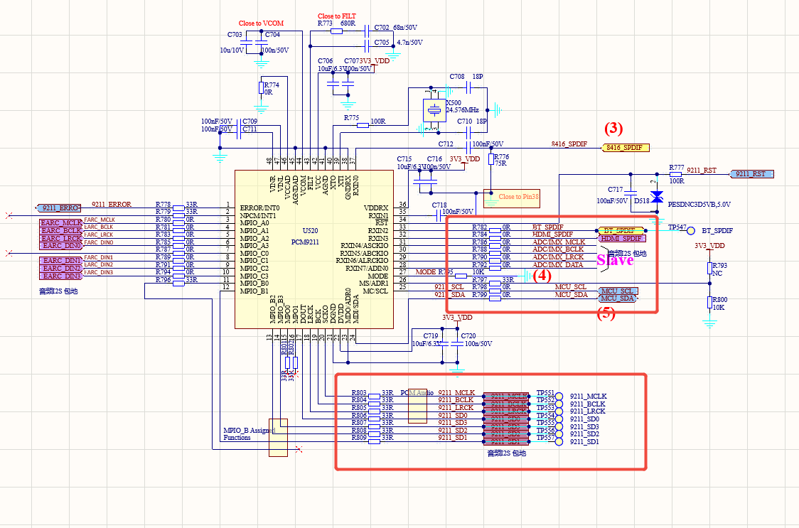

TI 团队大家好、
PCM9211、我希望 AUXIN4 输入 24.576M MCLK、然后 SCKO 输出 12.288M MCLK。 这是否可行?请与我分享如何配置它?
    您好:
    查看图 7-21。  我想你可以使用 它的 内部分频器. 但您应该使用 XTI pin 作为    24.576M 输入 的源。
    在 XTI 模式下、输出时钟 (SCKO、BCKO 和 LRCKO) 由 XTI 源时钟生成。 XMCKO(XTI 时钟缓冲输出)提供一个缓冲(和分频)的 XTI 时钟、该时钟可输出到 MPIO_A  寄存器 24h/ XMCKDIV 控制分频因子。
    Arash
