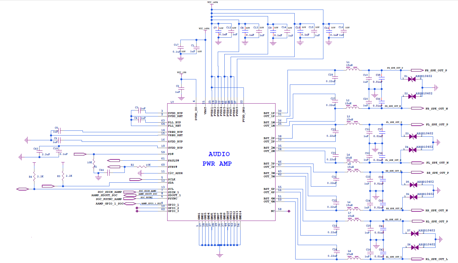

尊敬的 TI 团队:
请查找音频放大器 — TAS6684-Q1 的原理图以进行审阅、请随时分享您宝贵的反馈。
设计注意事项是一个 使用 TAS6684-Q1 的 4 通道 BTL 放大器、具有以下配置:
  1. PVDD=14.4V(汽车系统)
  2. 负载= 4 Ω(BTL)
  3. 开关频率= 480kHz
  4. 输出 LC 滤波器:(取自 LC 设计滤波器表)
  5.       L = 15uH、C = 1uF
42kHz 的截止频率是否适用于在 480kHz 开关频率下运行 4 Ω BTL?
如果未使用 GPIO2 和 GPIO3、它们是否可以保持未连接状态?

    [报价 userid=“683931" url="“ url="~“~/support/audio-group/audio/f/audio-forum/1620994/tas6684-q1-tas6684-q1---schematic-review ]      L = 15 μ H、C = 1 uF
    10uH+1uF 或 10uH+2.2uF 是更多建议值。 基于我们的侧测结果。
    在 480kHz 开关频率下进行 4 Ω BTL 运行时、42V 的截止频率是否合适?  [/报价]
    好用
    可以做到。
    [/quote]
    Hi Shadow、
    感谢您的建议、这是我更新的原理图供审核、另外我也在使用  Littelfuse AXGD10402KR ESD 二极管在 扬声器差分线路上提供保护。 这是否合适、还是您推荐其他器件?
    你(们)好
    看起来不错、应该没问题
