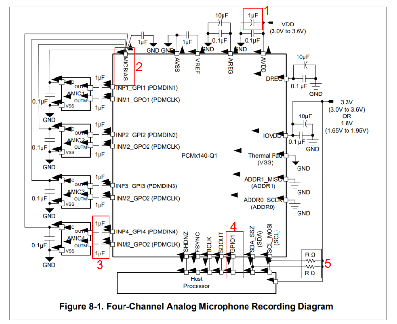

器件型号: PCM5140-Q1
提问前、请先参阅图片。
  1. 我是否可以在这里使用 1µF 陶瓷电容器而不是电解电容器?
  2. 我的 VDD 为 3.3V。VREF 电压和 MICBIAS 电压将是多少? 我需要该信息来选择一个在 MICBIAS 电压范围内工作的麦克风。
  3. 我看到麦克风差分线路上有 1 µF 耦合电容器。 该值是否会根据使用的麦克风而变化? 我使用 Littelfuse AXGD10402KR ESD 二极管为麦克风差分线路提供保护。 这是否合适、还是您推荐其他器件?
  4. GPIO 引脚的用途是什么? 如果我使用的是模拟麦克风、是否可以将此引脚保持未连接状态?
  5. 我在标准模式下使用 I²C Ω 电阻器、并计划使用 2.2k Ω 上拉电阻器。 这是否可以接受? 还是应该改用快速模式? 在我的工程中、我使用两个 PCM5140-Q1 IC。
    尊敬的 Lakshmanan:
    1.通常的最佳实践是结合电解+陶瓷去耦电容器,但这里的 1 μ F 陶瓷电容器应该是不错的。
    2. Vref 和 MICBIAS 均可在寄存器 0x36 中配置。 对于此 AVDD、VREF 可设置为 2.75V 或 2.5V、而 MICBIAS 可设置为 VREF、1.096*VREF 或 AVDD。
    3. 选择交流耦合模式下的耦合电容值时、必须确保由耦合电容器和输入阻抗 (2.5kOhm –20kOhm) 形成的高通滤波器不会影响信号内容、因此我们建议使用 1uF。 我见过高达 10uF 的交流耦合电容器、但它不应该取决于麦克风。
    4. GPIO 有多个选项、但如果未使用、则可以保持未连接状态。
    5.是的,这是好的。 此处的标准模式或快速模式应该可以正常工作。 如果您需要更详细的指导、请参阅以下应用手册: https://www.ti.com/lit/an/slva689/slva689.pdf

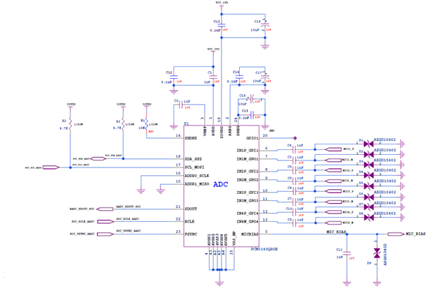

    尊敬的 Garret:
    请查看音频 ADC - PCM5140-Q1 的原理图以进行审核、并善意地分享您的宝贵反馈。
    1.我在标准模式操作下使用 I2C。
     2.我的 VDD 为 3.3V、将 VREF 设置为 2.5V。
    尊敬的 Amirthathaarani:

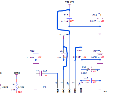

    AVDD、IOVDD 和 AREG 上的去耦电容器都是 不会 已正确连接。 您的每个引脚都直接连接了 GND、因此器件将无法工作。
    请查看您在上面分享的图表、以了解正确的连接。 下面是所需修正的粗略草图:
    Garret

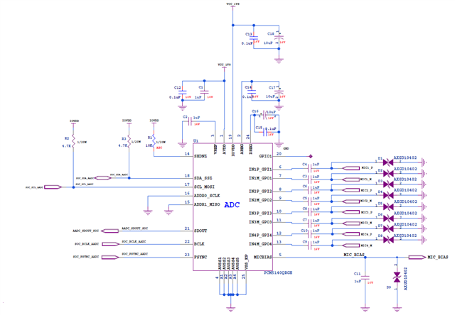

    尊敬的 Garet:
    这里是更新的原理图供审查, 请分享您宝贵的反馈意见。
    看起来不错。
    Garret
