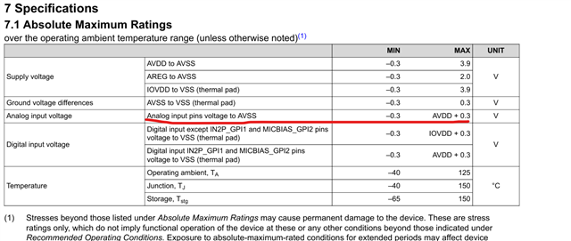

我使用的是 TLV320ADC6120、需要在输入信号调节方面获得一些指导。
我的输入模拟信号峰峰值为–5V 至+5V、但信号振幅最大为 3.5Vrms。 由于 ADC 输入无法直接接受负电压、因此我计划将信号钳制或移至正侧。
我的问题是:
  • 是否可以安全地钳制/转换–5V 至+5V 信号并将其馈送到 TLV320ADC6120 输入 (INxP/INxM)?
  • 或者、TI 是否建议在 ADC 输入之前使用额外的信号调节电路、例如衰减器、运算放大器电平转换器或保护网络?
您能否建议使用此 ADC 处理此类输入信号的推荐前端电路?
任何参考设计或应用手册都将非常有用。

    只是为了更好地了解要求:您是否有想要与 TLV320ADC6120 连接的单端+/–5V 信号?
    该器件支持 2Vrms 的满量程输入信号摆幅(+/–2.828V 峰值)和 1Vrms 的单端摆幅(+/-/1.414V 峰值)。
    此外、 建议将 INxP/INxM 引脚电压保持在上述水平。
    因此、要将+/- AC 信号连接到 ADC:
    1) 需要衰减以使其处于 ADC 的满量程范围内
    2) 直流偏置或交流耦合到 INxP/M 引脚、以确保引脚电压高于 0V。
    谢谢。此致、
    Lakshmi Narasimhan

    我有一个单端模拟信号、其最大峰峰值范围为–5V 至+5V。但是、在正常运行时、该信号通常约为–1V 至+1V、Vrms < 1V
    我想将该信号与仅接受正输入电压的 ADC 连接、因此需要对信号进行移位或钳位、使其完全处于正电压范围内。
    您能推荐一种合适的方法来实现这个目的吗? 例如:

    我知道正常运行时信号是+/–1V。 但是、考虑到最大峰值仍为+/–5V、需要对信号进行衰减以满足器件的额定值。
    此外、当将信号交流耦合到 ADC 的输入时、INxP/M 引脚将引入直流偏置电压、以将 INxP/M 电压保持在 0V 以上。 因此、对信号进行交流耦合(衰减以匹配 ADC 的满量程)是将 INxP/M 引脚保持在额定电压的一种方法。
