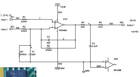

我们公司采用的是产品 RC4580IDR(批号为 2527)。 焊接后、它会在连接到电路板时立即烧毁。 您能否检查一下这是否与应用设计有关? 非常感谢。
    术语库…
    有关详细信息、请参阅电路图。
    有关详细信息、请参阅电路图

    感谢您提供原理图。 我有几个后续问题:
    1. 接通电源后、部件是否立即烧毁?
    2. 当它发生故障时、是否有任何器件连接到 IO3?

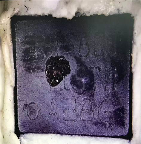

    3. 您能包含烧毁器件的完整照片吗? 如果损坏可见、这可能有助于确定原因。

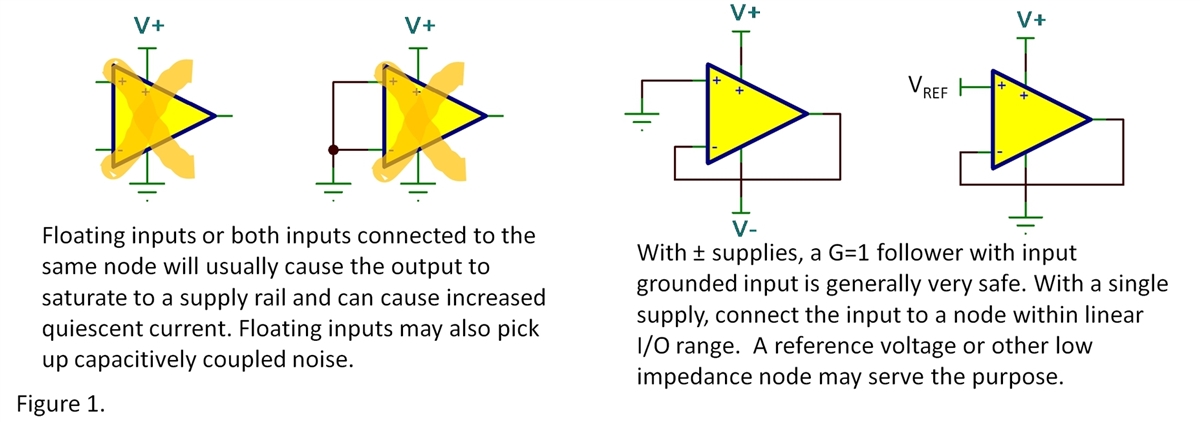

    另外、我注意到 U1B 未使用。 我们建议将未使用的放大器放置在跟随器配置中、以使放大器输出保持在线性工作范围内。 有关更多详细信息、请参阅以下内容:
    https://www.edn.com/properly-terminating-an-unused-op-amp/
    https://e2e.ti.com/blogs_/archives/b/thesignal/posts/the-unused-op-amp-what-to-do

    1、是的、一旦电源打开、部件就会烧坏
    2、是、我连接了电子万用表 (KEYSIGT 34461A)
    3、查看下图。

    感谢您提供故障器件的照片、显然有大量电流流过器件、导致器件发热到足以熔化封装。
    鉴于器件在电源开启时就会发生故障、这可能 是一个 EOS 问题、但鉴于我没有看到原理图有任何明显的问题、并且此设计已投入生产五年、我倾向于认为这 是 隔离式器件、但需要更多信息。
    当电源打开时、什么连接到放大器的输出(正常运行时,放大器下游电路中驱动的负载是多少)?
    该批次中有多少器件出现此问题(故障率)?
    您是否在批次中使用未损坏的设备执行了 A-B-A 换用、该设备出现了问题 ( 2527)? 此处概述了此过程
