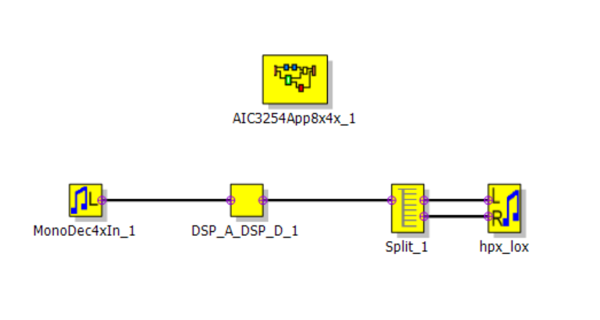

您好、
我正在调试具有 FSC-BT1058 BT 模块作为 I2S 主器件的 AIC3254。
这是我自己的定制电路板上、我无法访问任何开发套件。
我的目标是本地侧音路径:
  • IN1_L -> ADC -> miniDSP_A -> miniDSP_D -> DAC -> LOL/LOR
当前设置:
  • BT1058 I2S:主器件、48kHz、24 位
  • BT1058 提供 MCLK、BCLK、WCLK
  • 编解码器当前使用 BCLK = 2.304MHz 作为 PLL 基准
  • IN1_L 上仅连接了一个麦克风
工作原理:
  • 非 miniDSP 版本可在同一硬件上工作
  • A2DP 播放和 HFP 下行链路在 miniDSP 模式下工作
  • 当我不加载 miniDSP 图像时、ADC→DAC 数字环回工作正常
失败的原因:
  • 加载/选择自定义 PurePath miniDSP 图像时、LOL/LOR 上没有麦克风音频
  • 我把图形缩小到最小的直通,但它仍然是无声的
我已检查的内容:
  • MICBIAS 和模拟输入布线与工作的非 miniDSP 版本匹配
  • LOL/LOR 进行布线、通电并取消静音
  • 选择自定义 miniDSP 块
  • miniDSP 图像显示为正确加载。 我通过回读验证了几个高位值
  • 我手写的 init 现在与导出的 SystemSettingsCode 匹配
我目前的结论:
  • 基本硬件和编解码器路径似乎可以
  • 此问题与自定义 miniDSP 图像和/或 miniDSP_A -> miniDSP_D 切换相关
问题:
  • 最小 IN1_L -> miniDSP_A -> miniDSP_D -> DAC -> LOL/LOR 路径是否有任何必需的 AIC3254 配置?
  • I²S 外部 BCLK/WCLK/MCLK 的 Δ I 从模式下、miniDSP_A -> miniDSP_D 直通是否有任何已知要求或限制?
  • 是否有已知良好的最小 AIC3254App8x4x 示例适用于 IN1_L 到 LOL/LOR 的单麦克风?
  • 还有其他问题吗?
随附:
我也尝试上传 pfw 和 cfg 文件、但遇到了错误。
Marten

    您好、
    SystemSettingsCode 的 program_adc 和 program_dac 段用于写入 miniDSP 代码。 将 PPS 流导出为代码时、它包括 SystemSettingsCode setup pre-miniDSP、然后是 miniDSP 代码、如果后面有更多代码、则是 SystemSettingsCode 的其余部分。 我建议遵循此顺序、以便它可以设置 miniDSP 之前的时钟、然后设置 miniDSP 之后的输入/输出。 这些分禾器看起来很好!
    Mir

    您是否仍有没有声音的问题? 此处定义 miniDSP 代码的位置? 您是否尝试过将所有配置放入系统设置代码中、然后仅使用 PPS 导出?
    一个多星期的时间,我终于得到了这个工作今天。
    更改此值:
        // IDAC, IADC
        W8(0u, 0x0Fu, 0x02u); // IDAC MSB: IDAC = 512
        W8(0u, 0x10u, 0x00u); // IDAC LSB
        W8(0u, 0x15u, 0x01u); // IADC MSB: IADC = 256
        W8(0u, 0x16u, 0x00u); // IADC LSB
    为此:
        // IDAC, IADC
        W8(0u, 0x0Fu, 0x04u); // IDAC MSB: IDAC = 1024
        W8(0u, 0x15u, 0x04u); // IADC MSB: IADC = 1024
    与众不同。 我现在已经理解了这一点、但它的文档记录很差。
    Marten
    尊敬的 Marten:
    很高兴听到这个消息。 将来、对于任何在线搜索此问题的人、如果 miniDSP 数字直通或数字旁路没有输出、请确保检查 IDAC/IADC 周期计数并使其足够高。 通常建议将 MDAC*DOSR 作为起点、我认为它需要等于或大于处理器执行所需处理所需的周期数。
    但是、您是如何发现这一点的? 默认情况下、我在 AIC3254 的系统设置代码中看不到 IADC_/IDAC 设置... 我只是想知道你找到的有关这方面的文档,因为我不会一目了然地抓住它! 例如、我在 AIC3268 的 SSC 中看到了这种情况。
    Mir
    尊敬的 Mir:
    我在系统设置代码中看到了这一点:
    乍一看,它们什么都不做,这就是为什么我在自己的 codec_init () 中省略了它们。 但我现在可以看到、拥有这些命令会在.cfg 文件中添加正确的寄存器写入。
    在“TLV320AIC3254 应用参考指南“中、如果 IDAC/IADC 几乎没有提及、但寄存器映射具有以下内容:
    刚才说 IDAC 必须是 INTERP 的倍数、而 IADC 必须是 DECIM 的倍数。
    它没有解释它是什么或它的作用。
    我的小型测试设计实际使用的周期数比原始设置少、但直到我将寄存器设置提高到 1024 后它才会开始工作。
    总之、如果您想构建自己的 CODEC_INIT 函数、请将所有寄存器设置从 SystemSettingsCode 传输到您自己的文件、并在 SystemSettingsCode 中仅保留以下内容:
    IDAC  = %%prop(miniDSP_D_Cycles)
    IADC  = %%prop(miniDSP_A_Cycles)
    PROGRAM_ADC		; miniDSP_A coefficients and instructions
    PROGRAM_DAC		; miniDSP_D coefficients and instructions
    Marten
