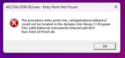

    请尝试卸载、根据需要更新 LabVIEW Run-Time Engine、重新启动计算机、然后重试安装过程。
    Garret
    再次运行整个 TI AIC310x EVM GUI 安装过程?
    这是第一次安装失败后在完全卸载后第二次尝试的结果:GUI 已启动但没有 USB 通信、NI UBS 驱动程序未加载。
    现在我有了 USB 通信、但 GUI 无法启动。
    或者您只是建议进行 LabView 卸载吗?
    应如何更新 LabView 引擎?
    从 TI 安装流程中还是直接从 NI?
    我将通过 NI 软件包管理器下载: https://www.ni.com/en/support/downloads/software-products/download.package-manager.html#322516
    然后、您可以重新安装或更新 LabVIEW 和 Drivers。
    Garret
    第三次卸载/重新安装循环。 同样失败。 我安装了版本 2019 引擎。
    第三次卸载/重新安装循环、同样失败。 已安装 2019 年引擎。
    dsdsd
    这不起作用。
    我现在安装了 32 位 2019 版本和 64 位 2026 版本。
    相同的 GUI 错误。
    SLAC249B 中提供的 AIC310x EVM GUI 不起作用。
    TI 是否支持该评估软件?
    我有目前无法使用的 TLV320AIC3104EVM-K 套件。
    我运行的是 64 位 Win11 Pro。
    AIC310x EVM GUI 是 32 位应用程序。
    64 位 2026 LabView 引擎没有使用。
    这看起来像是 AIC310xEVM GUI 应用程序出现了问题。
    或者防病毒软件或 TPM 模块可能有问题?
    在第一次尝试安装时、我看到 NI 软件与 TPM 模块发生冲突的消息。
    再也没见过。
    将再次尝试多次卸载/重新安装。
    完全卸载 NI 软件并非易事。
    这可能是与您安装的其他软件发生冲突的问题。 我们支持 AIC310x EVM GUI、因为我已经下载并在计算机上使用该 GUI。
    或者、您也可以下载我们的 PUREPATHCONSOLE 软件、该软件随附一个 I2C 主设备、可用于将自定义 I2C 脚本上传到 EVM。
    感谢您的跟进。
    您是否在 64 位 Win11 Pro 上运行?
    想知道 AIC310x EVM GUI 是否与 Win11 兼容?
    我怀疑这是一个冲突,因为我尝试在 PC 上安装的应用程序相对较新。
    但在第一次安装时、我确实看到了一则 Windows 通知、关于 NI 与 PC TPM 模块冲突。
    在接下来的 3 次尝试中、我再次没有看到该通知、这都导致了上面所示的相同 GUI 启动失败。
    也许是防病毒软件?
    我会再试一次的。
    我还有一台 Win7 PC 挂在周围、我也会尝试。
    是、运行 Windows 11 64 位。
