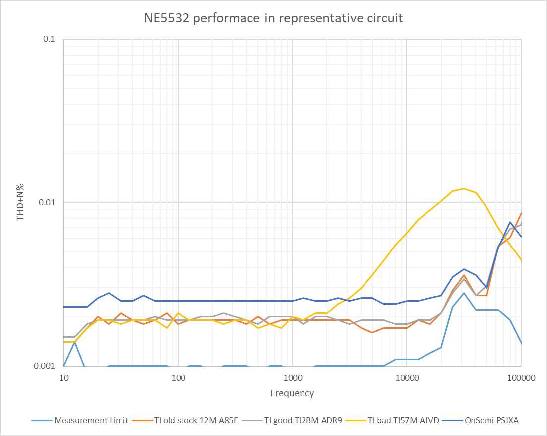

最近、由于 TI NE5532A 的变化而导致产品测试失败:
https://mm.digikey.com/Volume0/opasdata/d220001/medias/docus/5726/PCN20231114002.1.pdf
我有两批 NE5532A,一批是好的,一批是坏的。
良好的批次标记为“TI2BM ADR9“、并包含原厂 NE5532。
坏批次标记为“TI57M AJVD“、在我的测试中、不包含 NE5532。
差异:
  1. 在我的代表性电路中、当频率为 20kHz 时、THD 性能下降了近 5 倍
  2. 没有与 NE5532 上预期的输入保护二极管
  3. 输入偏置电流反向流动、表明输入晶体管为 PNP 而非 NPN
  4. 静态电流为 5mA、而不是通常的 8mA
附加 THD 图和使用的电路。 该图包括来自旧 TI NEE5532 和 OnSemi NE5523A 的库顶。
输入信号电平为 8dBu。
感谢您的关注
Alex
