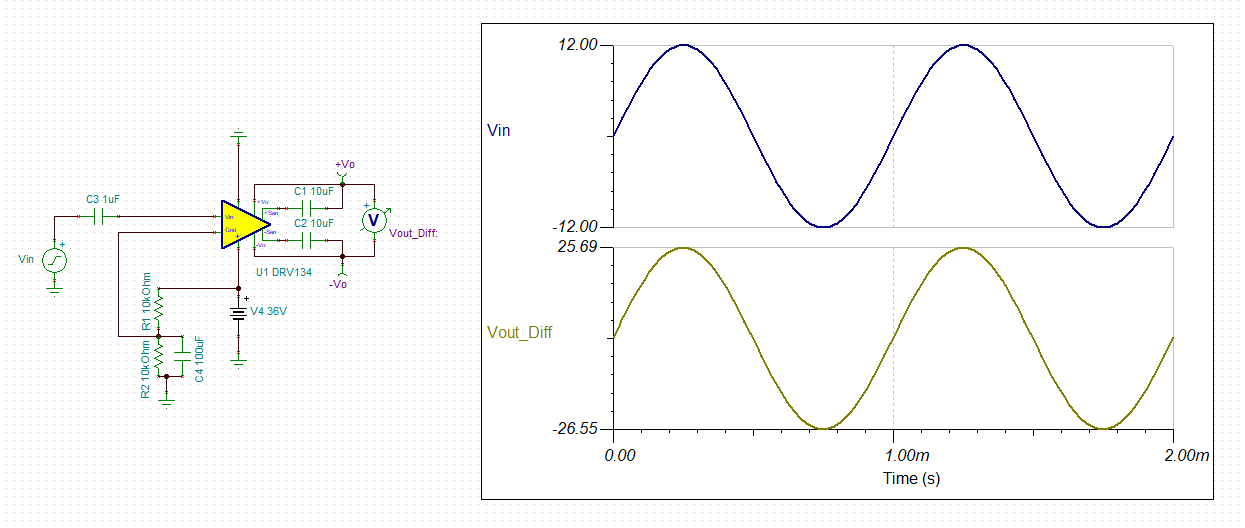

尊敬的先生:
我们是否有 DRV135 之类的解决方案、但是
  1. 单电压输入(客户没有负电压源)
  2. 更小的封装
  3. 平衡输出
非常感谢~
    您好 Sean、
    唯一的选项是 DRV134 和 DRV135。 两者都可以采用单电源供电。 我之前使用过一个电路、下面就说明了这一点。 如果您有任何其他问题、敬请告知。
    Chris Featherstone
    您好、Chris、
    感谢您的分享。
    Vos、VCM 电路是否必需?
    客户只有一个来自 VIN 的音频源输入。
    此外、RL1/RL2、如果客户不需要、他们可以直接连接到 CON 吗?
    如果 V+/V-是+/–12V、波形的放大能力是多少? 在+/–12V 范围内、正确吗?
    您好 Sean、
    如果我理解正确、您想知道电路是否可以在输入信号为+/–12V 的单电源上工作。 我简化了电路、如下所示。 DRV 的增益约为 6dB。 以下电路按预期运行。 如果我对所需的设计目标有误解、请告诉我。 我还在下面提供了 Tina 仿真。
