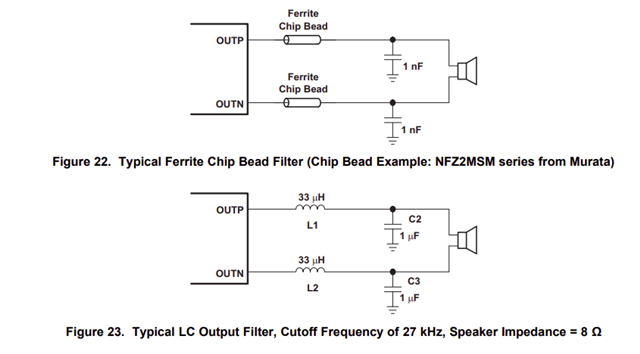

大家好!
我对 TPA3138D2PWP 有疑问。
我将一个铁氧体磁珠和一个电感器串联到 OUTx 以改善 EMI。
我担心该配置中的铁氧体磁珠会产生热量、但是否存在任何其他问题?
还是不推荐?

    尊敬的 Ishiwata:
    通常、磁珠和 LC 仅选择一个。 使用两者的目的是什么?

    感谢您的答复。
    背景是客户当前使用 1SPW 模式、并且似乎具有高 EMI。
    作为对策、增加了铁氧体磁珠、但这没有显著改善情况。
    此外、添加电感器可改善 EMI。
    因此、我想研究铁氧体磁珠和电感器串联时出现的问题。

    尊敬的  Ishiwata:
    如果使用 LC 滤波器、则无需同时使用磁珠。 我认为、LC 只能解决 EMI 问题。

    嗨、 Wenbin
    实际上、客户正在通过评估来确认有效性。
    不建议将磁珠和电感器串联吗?
    请帮助我们解决客户的问题。

    尊敬的 Ishiwata:
    我从未见过客户如此使用它。 数据是重复的。
