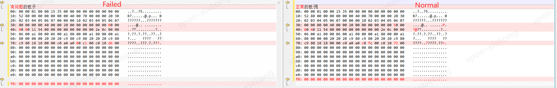

 开始时只收集少量数据、之后不能收集数据。 每次再次收集数据时、数据都是相同的。
时钟频率正常。
VS 正常失败、注册配置
    失败的寄存器配置表明 ADC 已停止检测时钟。 确保器件的时钟不会中断。

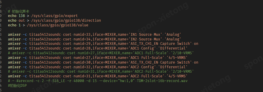

      客户遵循了电子邮件中的流程、并检查了相应登记簿的状态。 目前、驱动器设置为目标模式、从主控件接收时钟信号并自动检测设定的时钟。 关闭时钟错误检测也会阻止正常测试。 此外、我手动配置了采样率、但获得的结果也存在问题。 读取状态与设置状态不一致。

    客户已进行 AB 实验、用异常板更换 IC 后问题仍然存在。 卸下正常板并重新连接后、正常板也出现异常。

    另请注意、当使用 ALSA 录制音频时、寄存器将由驱动器自动设置(并由 DTS 配置确定)。 因此、当运行录制时、当所有寄存器都将被驱动程序覆盖时、手动写入寄存器不会有任何差异。 最好在记录会话期间进行寄存器转储、因为只有这样、设置才会符合您的操作要求。

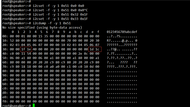

      i2cset -y -f 1 0x51 0x42 0x19
    我已经配置了该寄存器的值、现在它发出了声音。 我需要检查以这种方式配置该寄存器的值是否存在任何问题。

      是、 客户发现通道断电可能是由故障引起的。  目前、只有声音才能正常产生、我们不能确定是否存在任何潜在的风险。 我们需要确认。
    您好、
    您能否检查 检测到的导致断电的故障? 完整寄存器转储可以找到该文件。 此外、当您将位 4-3 设置为 00 而不是 11 时、会发生什么情况? 或任何其他值。 不建议将设置为 RESERVED、我不能保证选择该选项时会发生什么情况。
