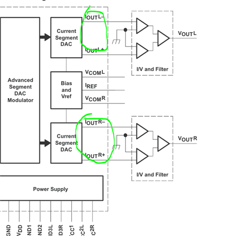

尊敬的专家:
通过测试、我们发现 PCM1798 L/R 模拟输出波形偏斜= 1/2 的 LRCLK 周期。
这是正常现象吗? 是否有任何方法可以使 L/R 模拟输出波形偏斜<10ns?

    尊敬的 Jung:
     左右通道的采样由 LRCLK(采样频率)进行。 根据定义、左通道在 LRCLK 的低侧采样、右通道在 给定 LRCLK  周期的高侧采样。
    您可能指的是 LRCLK 的这半个周期。 需要提及的另一点是数据转换器从输入到输出 的传播延迟主要 由内插滤波器(称为群延迟)设置、与采样时间 (1/fs)>成正比

    我的意思是 VoutL 和 VoutR  输出波形有 1/2LRCLK 偏斜。
    当我调整 LRCLK 频率时、偏斜会发生变化。
    例如 LRCLK=200kHz、偏斜=2.5us; LRCLK=44kHz、偏斜=11us
    恐怕设置内插滤波器 无法解决这个偏斜问题。
    是否有任何方法可以使 PCM1798 侧的偏斜=0。
    您能否建议使用没有此类偏移问题的 24 位音频 DAC。 非常感谢。
    嗨 Feng,你不能做的延迟,它是内置的, 因为左右声道的数据不能同时到达,有 1/2*TS 延迟,如上所述。 内插延迟也 是 DAC 从输入到输出的延迟。
    另一个简单的立体声 DAC 我们有  PCM1754 和 不同于 PCM1789 ,它不是差分。
