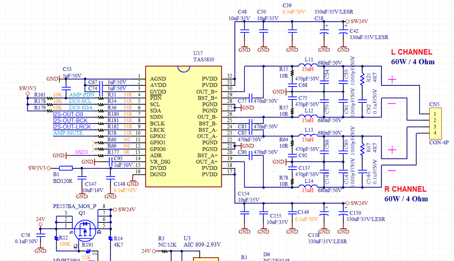

器件型号: TAS5830
你(们)好
下面是使用空载 4 欧姆和 8 欧姆扬声器进行测试时遇到的 Zobel/阻尼网络问题。
即使线路上有 RC 电路、Zobel 信号仍然太弱(偏移不足)。
R21 (4R7)+ C82 (0.1uF) 的 RC 值似乎不足。 平衡 4 欧姆和 8 欧姆扬声器在卸载条件下的性能、
TI 的 TAS5830 应用程序线没有 Zobel 网络。
是否有任何 TI 应用文档或建议可供我们参考? 谢谢!
    尊敬的 Kevin:
    您能否说明 现有 Zobel 网络的音频性能问题?
    Sebastian
