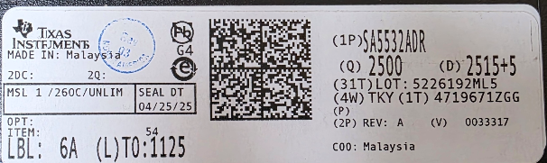

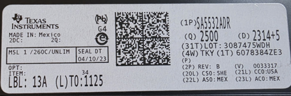

客户端正在使用 SA5532ADR、并报告在同一特定电路中随着时间的推移出现音质失真、具体取决于提供的批次和修订版本。
1) 正常操作(批号:3087475WDH, REV : B)
2) 在同一电路中,声音质量失真随着时间的推移而发生(批号:5226192ML5, REV : A)
请参阅随附的电路。
项目 1(批次:3087475WDH、REV:B)中的组件正常工作。
但是、项目 2 中的元件(批次:5226192ML5、REV:A)在同一特定电路中表现出随时间推移的音质失真。

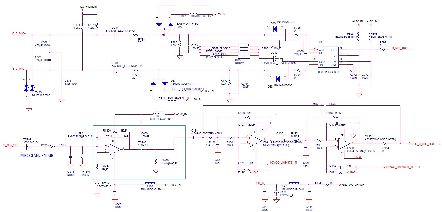

-在连接的电路中,当使用 U88A 的 SA5532A 时,在 2 到 3 小时后出现语音失真。
-使用现有 2314+5 SA5532A 时不会出现这种现象。
-使用 2515+5 SA5532A 时,在 2 到 3 小时后出现语音失真。 (已在 10 套上验证。)
-这一问题没有出现在以前的批量生产中,但只出现在使用 2515+5 SA5532A 的当前批量生产中。
-我已经捕获了所附的电路图。 (蓝色方块表示 SA5532A。)

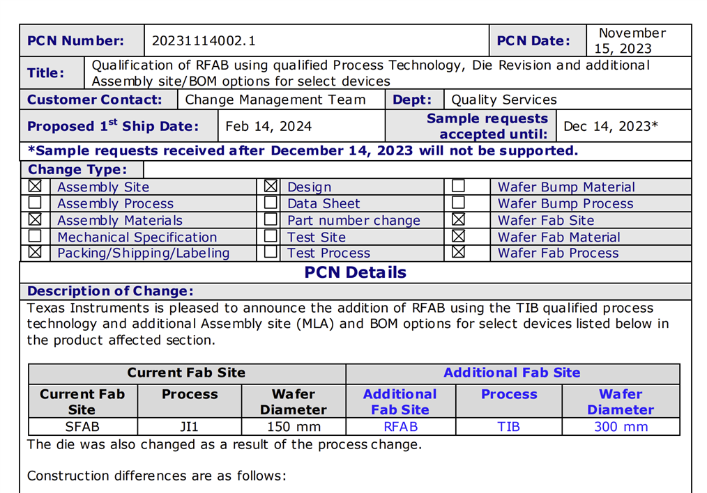

根据 SA5532ADR 的 PCN 文档、由于添加了 FEB 工厂 (RFAB)、因此添加了修订版 A。
ti_202311140021_11162023_.pdf
Q1) 除了基于 Feb 站点的区别之外、Rev B 和 Rev A 之间是否有任何区别?
Q2) 根据批次和版本、上述第 1 项和第 2 项之间是否存在任何特性差异?
问题 3) 项目 2 中是否存在随着时间推移出现的声音质量失真现象的可疑原因?

    项目 1 中的器件是旧芯片、项目 2 中的器件是新芯片。 设计发生了变化、性能有望达到或超过旧芯片的性能。 在某些情况下、我们看到应用对已改进的某些参数具有特定的敏感性。 在下面的 PCN 中、您可以看到设计已更改。
    问题:
    • 客户能否在导致失真的状态下测量受影响电路板上的直流电势?
      • 在这种情况下、最好知道输入引脚、输出引脚和电源引脚。
    • 客户能否使用示波器测量输出以检查是否存在振荡?
