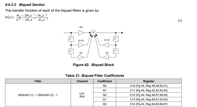

嗨、PCM5242 主题、我无法获得与音量匹配的三级音量、音量正常、音量正常
    尊敬的 Eugenio:
    您能提供设计原理图吗? 您尝试达到什么响度级别? 您的音量设置是什么?
    谢谢和最好的
    Garret
    您好、Garret、EQ 滤波器不起作用。 10 db +/ 10 db — 只有平面响应。 我会连接配置。

    尊敬的 Eugenio:
    您的 PCM5242 或 TAS5756 配置是什么? 它在代码中写为 TAS5756 — 系统中每个器件的 I2C 地址是什么?
    如果这种配置是 PCM5242、请尝试使用这些寄存器来写入双二阶滤波器:
    Garret
    该工程适用于 TAS5756、寄存器是否与 PCM5242 不同、或者它只是更改的地址?
    Eugenio
    我正在处理地址为 0X4C 的两个项目。
    TAS5756 和 PCM5242 的音量和静音功能正常。
    尊敬的 Eugenio:
    我的团队仅负责 PCM5242、因为 TAS5756 属于音频放大器产品系列。 我可以回答有关 PCM 设备的任何问题、但我建议在标题中发布带有 TAS5756 的新主题、以便将其定向到可以回答您的问题的正确团队。
    请记住、如果两个器件具有相同的地址并连接到相同的 I2C 线路、则您写入一个器件的任何配置也会写入另一个器件。 这可能会导致一些问题。
