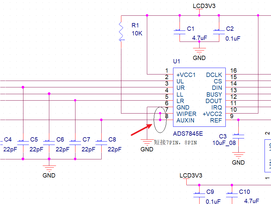

亲爱的
 引脚 7 和 PIN8 是否可以短路?
    您好、
    我不建议在外部将雨刮器和 AUXIN 短接在一起。 这些用于将模拟输入节点分离到器件多路复用器/ADC 路径中、将它们连接在一起可消除它们的独立性、并可能在源之间引入不必要的负载/耦合。 如果客户只需要一个模拟测量、更好的方法是仅将源连接到预期的输入引脚。
