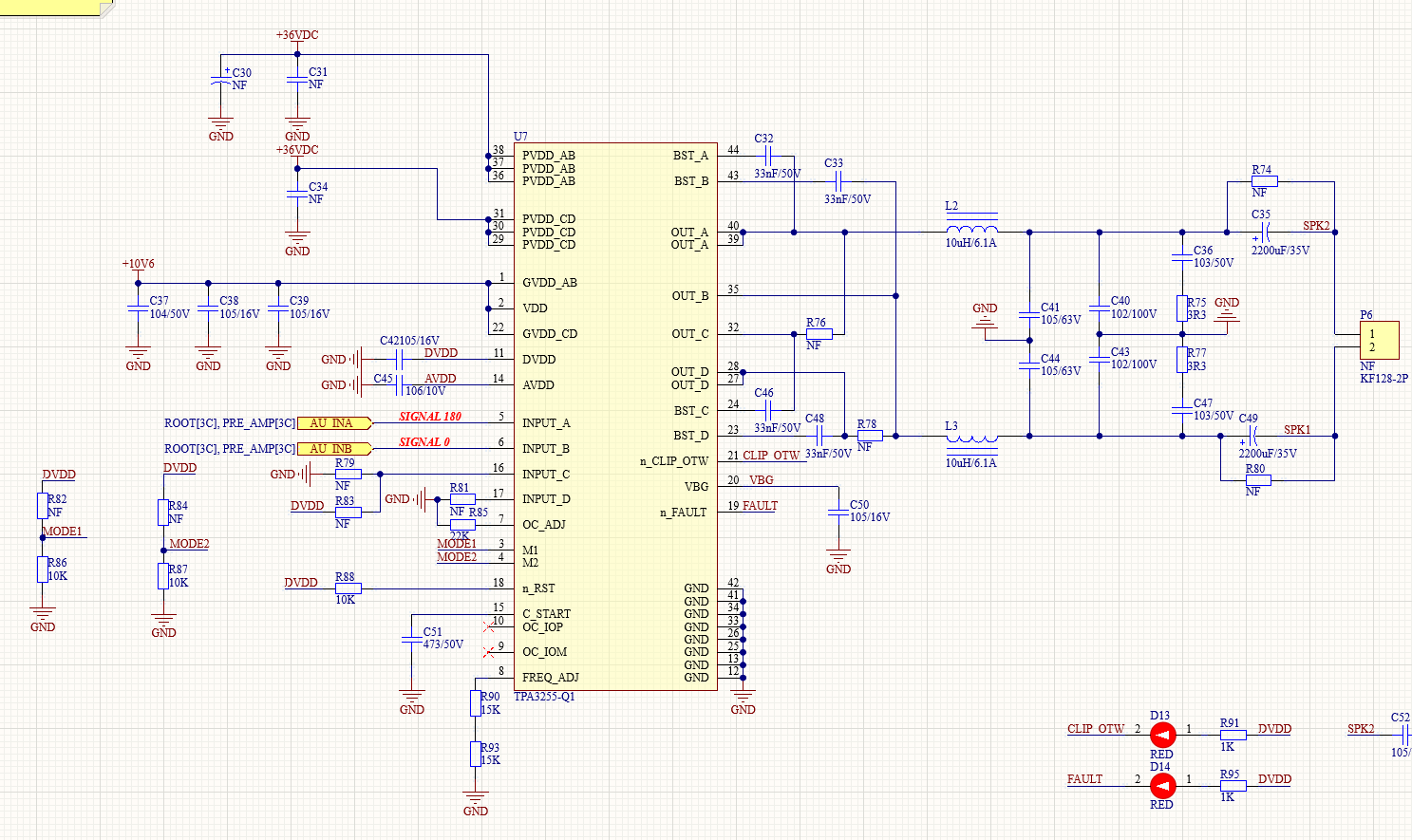

器件型号: TPA3255
您好的团队、
附件是供您参考的原理图。
该电路已使用 2 周。
我遇到的问题是没有音频输出。 在调试过程中、我发现 OUTA 没有 PWM 信号、而 OUTB 仍正常开关。
器件在 BTL 模式下运行。
音频信号通过耦合电容器出现在输入 A 和输入 B 上。
根据数据表、AVDD 和 DVDD 电压是正常电压。
电源电压为 36VDC。

    嗨、Pham、
    切换 RESET 引脚是否会使 OUTA 再次开始开关?
    如果绕过该通道上的输出滤波器、问题是否仍然存在?
    在此情况下、您还可以探测 PVDD 电压吗?
    Sebastian
    尊敬的  Sebastian:
    我尝试了您的建议、但结果没有改变、TPA3255 上的 OTW 引脚仍然处于低电平。
    • 通过 RESET 引脚复位 TPA3255 IC、还尝试了下电上电
    • 删除了输出滤波电感器
    • PVDD 电压稳定在 36VDC

    那么在通电后、通道 A 从不开始切换? 听起来此输出可能会损坏。
    通道 A 是为 0V 还是被拉高至 PVDD 电压? 两个输出的示波器屏幕截图会有所帮助。
    Sebastian

    嗨、Pham、
    在此场景中、您能否探测两个通道的自举电容器?
    另外、如果您在此处换用良好的设备、则没有问题正确?
    Sebastian
    您好、
    我检查了自举电容器;它们没问题、因为我探测了电容器的两端并得到了脉冲、如我提供的视频中所示。
    我尝试更换了 IC、电路现在工作正常。
    嗨、Pham、
    听起来像以前的芯片在某种程度上被损坏了。 如果问题再次出现在多个商品上、我建议提交客户故障分析。
