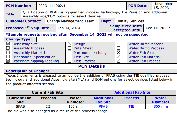

自 2025 年 12 月起、您已对 NE5532 的规格进行了重大修改。 最重要的是将最大电源轨电压从+/–22V 降至+/–18V。 此外、您还将压摆率从 9V/us 降低至 5V/us。
作为产品设计人员和当前设计、我们如何应对+/–21V 的电力线、并需要 9V/us?
坦率地说、如果某种产品的规格与过去几十年完全不同、如何能够使用相同的器件型号?
Craig Sawyers 博士
    您好:
    此次变更源于 2023年11月15日 上的产品变更通知、涉及到从 SFAB (150mm) 到 RFAB (300mm) 的工厂转型。 重新设计的器件通常符合或超过原始规格。 在无法满足规范的情况下、对规范进行了修订。 还更新了压摆率等典型值以反映这些变化。 在客户反馈之后、我们将更新数据表、以明确指出原始芯片和重新设计的芯片之间的差异。 数据表规格目前涵盖原始器件和重新设计的器件、因为这两种器件都将在现有库存耗尽之前提供。
    建议的电源使用电压为+/–15V、而旧的绝对最大使用电压为+/–22V。 调整了新的 ABS max、以根据晶圆厂变化突出显示新器件的变化。 +/–21V 超出了旧版本和新版本的建议电压范围。
    我们确实了解这种做法的影响、并认真对待反馈。
    https://mm.digikey.com/Volume0/opasdata/d220001/medias/docus/5726/PCN20231114002.1.pdf
