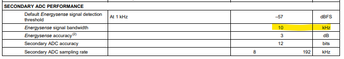

我对 PCM1865 上的辅助 ADC 有几个问题。 我希望使用 energysense 功能来检测传入的信号以唤醒我的系统。 但是、我的信号可能在超声波范围内高达 60kHz。 我的问题是:
1) 是否可以在 SLEEP 模式下将辅助 ADC 采样率保持在 192kHz? 数据表显示、如果“没有其他时钟源“、则在睡眠模式下、由内部振荡器计时。 我是否只需要提供外部 192kHz 时钟?
2) 所绘制的次级 ADC 响应是由默认 LPF/HPF 双二阶系数得出的、还是这是不进行任何滤波的自然 ADC 响应?
3) 如果这是自然响应、那么当 I 以 192kHz(而不是数据表中显示的 48kHz 响应)采样时、次级 ADC 响应的通带是否会扩大?
换句话说、使用 Energysense 检测高达 60kHz 的信号是否可行?

    前三个问题 可以回答是、但 Energysense 带宽仅为 10kHz、因此无法检测高达 60kHz 的频率。
    Garret
