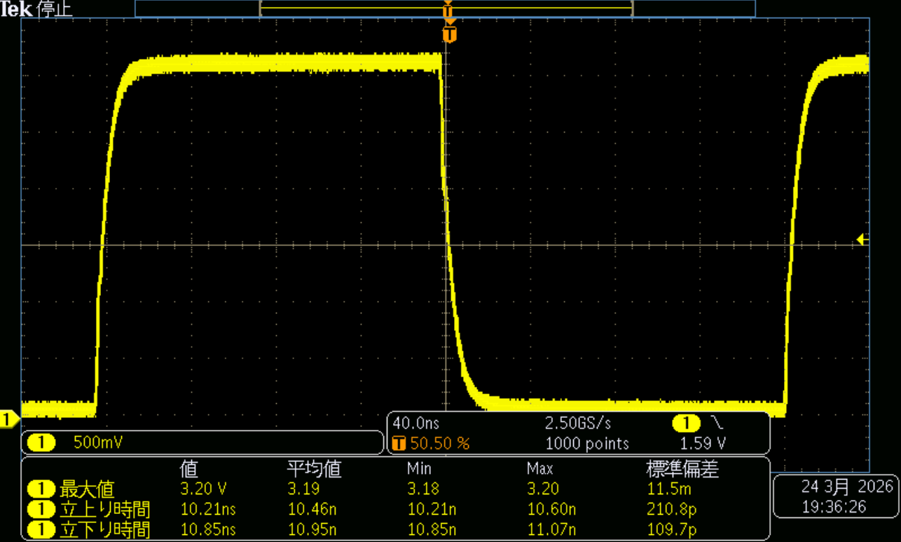

1.关于上升/下降时间
关于我们之前讨论的交流特性、最新的测量结果如下。
考虑到在辐射噪声方面进行权衡、很难进一步使波形平坦。 根据下面显示的波形质量、您是否同意这是可以接受的? 我们致力于防止任何进一步恶化。

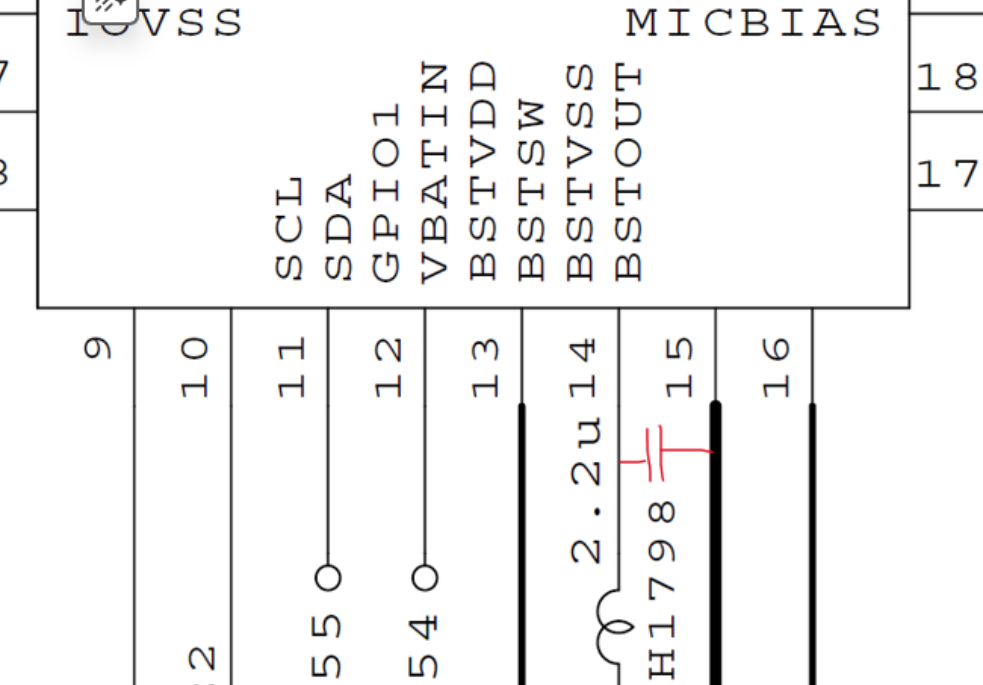

在升压开关和负载(至 GND)之间添加一个 9 pF 电容器
作为对抗辐射噪声的另一项措施、我们考虑添加电容器、如以下电路所示。
我们知道、将其添加到 SWPIN 应该不会因为其电容极小而成为问题、但您能否确认这不会影响电路运行?
    您好:
    1.波形看起来正常、但请确保它满足我们之前讨论的上升/下降时间数据表规格。 我在示波器上看不到测量结果。
    2.是的,这应该是没问题的。 我们通常在 SW 节点上添加一个 RC 缓冲器、以更大限度地减少振铃、因此可以添加较小的电容。

    1.我将提供有关波形上升和下降时间的答案;在回答您的原始问题时,请参考此信息。
    最大上升时间:10.6ns
    最大下降时间:11.07ns
    这些值略超出规格、因为最大 BCLK 上升/下降时间为 10ns。
