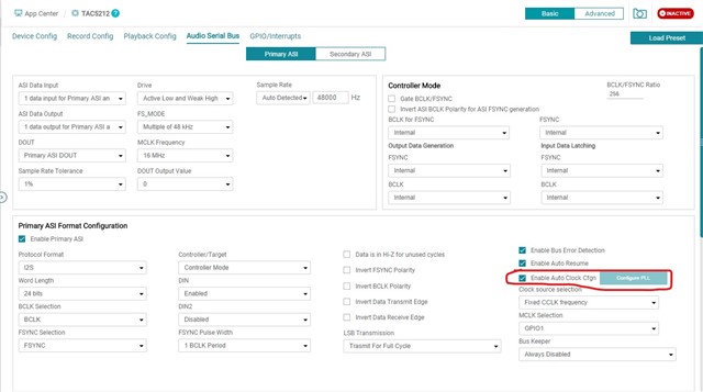

您好 TI 团队:
无线麦克风使用 TAC5212 芯片、我们当前遇到以下问题:TAC5212 是否支持外部 16MHz 时钟输入并通过其内部 PLL 为 BCLK 生成 12.288MHz 时钟?
    您好、
    是、当配置为控制器模式时、TAC5212 可以接受外部 16MHz CCLK 并输出 12.288MHz BCLK:
    您需要在 GPIO 引脚上输入 CCLK 并选择适当的寄存器:
    Garret
    您好、我目前坚持输出 12.288MHz 的步骤。 PPC3 配置如下、但在 BLCK 上未测量波形。 您能否帮助详细检查 PPC3 页面的配置? 另外、是否需要配置图片中圈出的 Configure PLL?
    否、自动配置没问题。 如何在 EVM 上连接 16MHz 外部 MCLK? GPIO1 跳线是否正确设置?
    Garret
