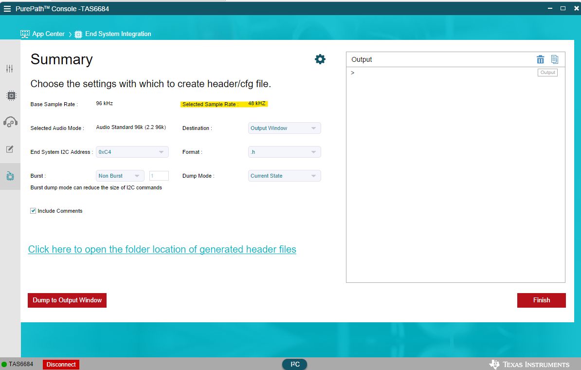

器件型号: TAS6684-Q1
我的 TAS6684 的输入采样率为 96kHz。
在 PPC3 窗口中创建配置文件 Showa 以及值 Selectet Sample Rate 48kHz。 这是什么意思?
    您好:Johannes、
    我已经联系了我们的 PPC3 开发团队。 让我在明天收到答复后再与您联系。
    Elise
    您好:Johannes、
    “Selected sample rate“存在错误。 我们的软件团队对此进行了修复、并将在下一次软件更新中反映出来。
    有关预期行为、请参阅以下内容:
    基本采样率=所选工艺流程的采样率
    所选的采样率=在 IO 配置页面中选择的输入采样率
    Selected Audio Mode =在 IO 配置页面中选择的处理流程
    在您的示例中、它应该为 96kHz。
