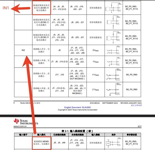

    嗨、Stone
    下表是演示板手册第 8 页中的内容。 在该表中、
    1. Tad5212 材料是否仅支持 IN1 中的驻极体 MIC 和 IN2 中的模拟 MIC? 这只是一个示例还是固定配置?
    2.对于驻极体单端交流耦合模式,在隔离电容器前面有一个上拉偏置。 该电阻是 10k 吗? 仍需调整? 此外、是否有必要在直流阻断电容器的后端(即芯片的输入端)保留一个上拉电阻器?
    3.对于驻极体单端交流耦合模式,信号的偏置电压是多少? 我是否需要自行配置? 如果是、通用模拟耳机应配置何种偏置电压?
    4.对于板级模拟 MIC 交流耦合方法,如下图所示,只需将 10 μ F 电容器与正负端子串联,无需上拉或下拉,对吧? 如果是单端输入、IN2M 直流阻断电容器的前端也不需要接地、对吗?

    您好 Sean、
    首先、请记住 TAD5212 没有 ADC 路径。 仅模拟旁路路径支持模拟输入。
    这只是一个基于 EVM 连接方式的示例。 TAD5212 电路板上实际上未连接任何麦克风。 这仅在 TAC5212 和 TAA5212 电路板上可用。
    在 EVM 上、该电阻器为 1.1k。 无需在芯片侧使用上拉电阻器、因为该器件有一个内部上拉电阻器用于快速为耦合电容器充电。
    MICBIAS 的偏置电压可在寄存器 0x4D 中配置。 默认值为 2.75V。 这应该适用于大多数应用、但您可以在此处阅读有关耳机检测的更多信息:  https://www.ti.com/lit/an/slaaeg7/slaaeg7.pdf
    在单端模式下、交流耦合电容器的前端应接地。
