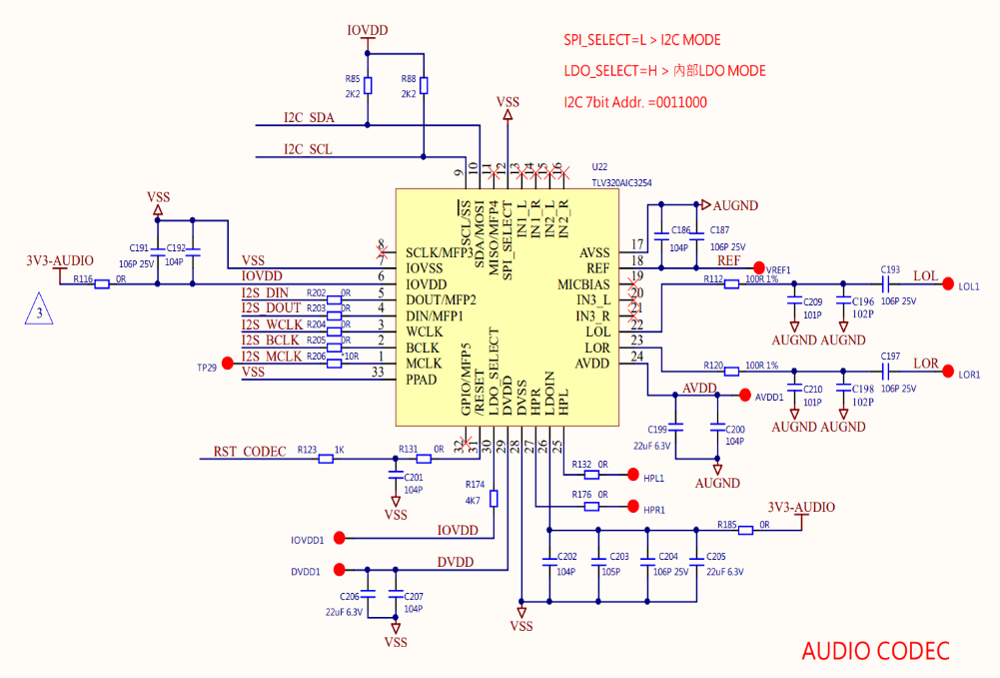

你(们)好
我们测试 3.3V 乘积的 THD + N 电平为–30dB。
失真仅开始在数据表上出现在 20kHz 左右、
是否有任何寄存器可以修改?
    您好、
    这是在 LOL/LOR 测试点进行的吗? 您能尝试不使用交流耦合电容器吗? 在低频下、THD 越高、看起来像是信号路径中的电容器。 您可以尝试在编解码器的引脚而不是测试点进行测量、或者取下盖子并在引脚侧进行测量。
    还有一点、中的“规格“在哪里、我在数据表中没有看到? 也许它没有为我正确搜索。
    Mir

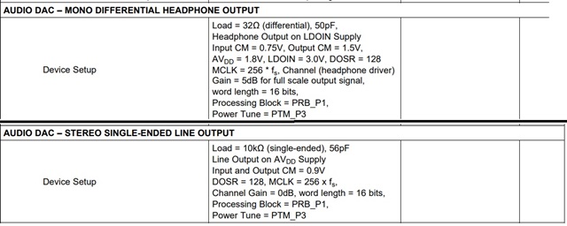

    您好、Jeffres、
    数据表屏幕截图如下所示:
    您好、
    好的、我看到了。 AIC3254-Q1 数据表中未包含该参数。
    仔细查看您的图、我看到您的规格约为 30dB。 在我进行自我测试时、我意识到给定的 THD 曲线 适用于差分线路输出、这不是器件的典型用例。 默认的“线路输出“脚本是立体声单端脚本、这意味着您将 LOL 引用到 GND、将 LOR 引用到 GND。 在这种情况下、THD + N 加重~6dB、每通道约–85dB。
    有助于进行 THD + N 测量的一些事项是确保在 20kHz 时进行滤波并对结果进行 A 加权。
    另一件事 — 您正在运行什么脚本? 您能否发送寄存器配置、以便我可以验证或查看可以更改的内容以帮助提高噪声性能。
