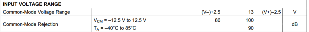

    尊敬的 Nishie:
    输入共模范围可在数据表中找到。 有关最新的数据表规格、请参阅下表。
    通过在中为 V-和 V+放置 (5V)、可以推断出±5V 范围的 VCM。 因此、输入共模范围为 –2.5V < VCM < 1.5V。
    PCN 之前数据表的 VCM 可在下面找到。 PCN 之前数据表中的电源轨更接近 1V、正共模范围限制是 1V。
    如果您还有其他问题、敬请告知。

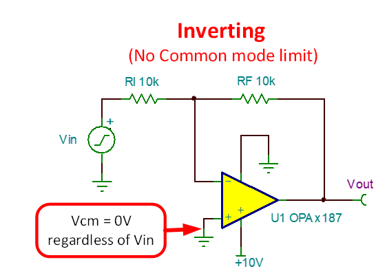

    因此、如果您收到 PCN 之前的器件、 ±2.5V 电源的共模范围将为 0V。 在这种情况下、最佳实践是将放大器的 IN+节点接地、并在反相配置中使用运算放大器(如下所示的示例)。

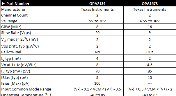

    你好、Ryusuke-San、
    OPA1678 具有与 OPA2134 类似的规格、但它也具有更高的带宽和更低的压摆率。 下面是对这两款器件的简要比较。
    根据前面的讨论、我们可以在±2.5V 电源下计算 OPA1678 的输入共模范围  –2.0V < VCM < 0.5V 该范围是否可供客户接受?
    您是否知道客户当前如何在其电路中使用 OPA2134? 这将有助于提供有关 OPA1678 以及备选器件的准确建议。
