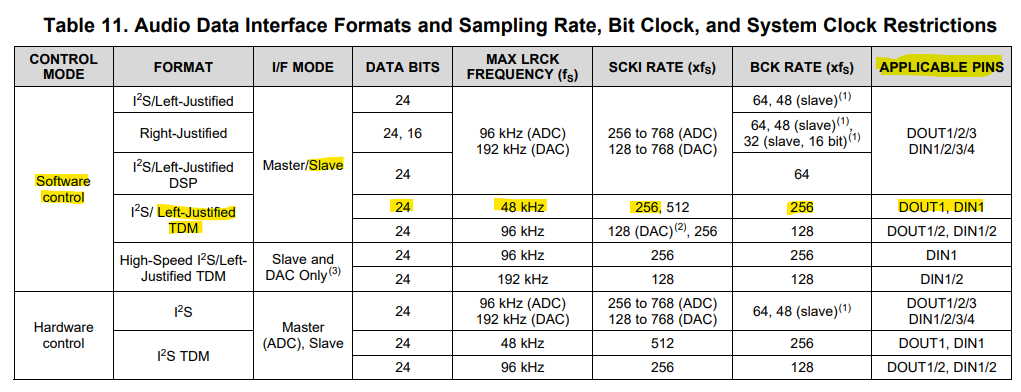

您好、
我计划使用 PCM3168A、并希望进行确认。
目前我有 3 个差分输入和 2 个差分输出、这在未来可能会增长。
我有一个打算使用的 STM32 控制器。 它具有一个 SAI 接口和一个音频时钟、因此可以充当主时钟发生器。
我在第 33 页上有一个关于我的设置的问题。
我的目标设置是 fs = 48kHz。
BCK:64* FS = 3.072MHz
WS 时钟= fs:48kHz
MCLK:256 * fs = 12.288MHz
它最终会在此配置中:
我只想快速确认这是有效的设置。
William
    您好 William、
    如您突出显示的那样、对于您选择的模式、BCLK 需要 256*FS。
    Garret

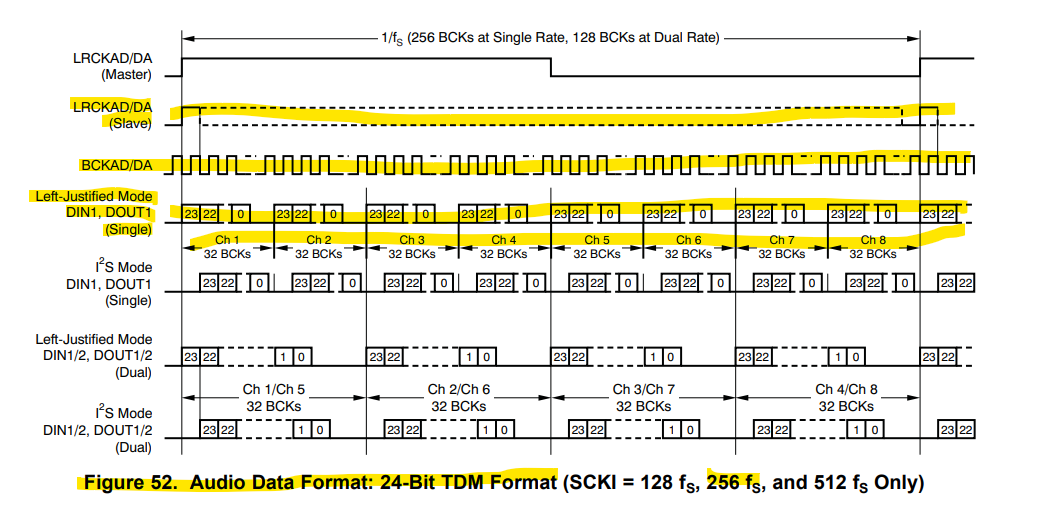

    您好 William、
    连接正常 — 但在 TDM 模式下、仅支持 256*FS 和 128*FS。 您表示您的 bck 将为 64*fs,您可以从表 11 中看到它在 TDM 模式下不可用。
    由于您有 2 条 DOUT 线、因此您似乎希望以 bck = 128*fs 运行 ADC。
    对于 64*FS bck、您需要使用表 11 前三行中的一种格式。
    Garret
    啊、
    抱歉、是的、我误解了、设置将如下所示:
    fs = 48kHz。
    BCK:128* FS = 6.144MHz(引脚 7、36)
    WS 时钟= FS:48kHz(引脚 6、35)
    MCLK:256 * FS = 12.288MHz(引脚 41)
    那就好了吗?
    William
    您好 William、
    这样会起作用。
    Garret
