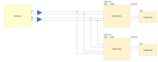

您好的团队、
我有两个问题。
首先、是否可以连接 TAD5142 和 TPA6133A2、如下所示? 此外、使用此连接方法时、如果有任何预防措施、请告知我。
其次、我想为 TPA6133A2 的输出提供 ESD 保护。 您是否有相应的推荐器件或方法?
Ryu。

    您好、Ryu、
    请参阅以下信息、谢谢。
    1、连接的可行性
    如果满足以下条件、TAD5142 与 TPA6133A2 之间的连接是可行的:
    ◦电气参数匹配(输出电平,增益,负载能力)。
    ◦Ω 信号完整性(适当的布线,噪声隔离)。
    ◦适当的电源去耦。
    要验证的要点:
    ◦TAD5142 的输出驱动能力(驱动多个 TPA6133A2 负载时)。
    TPA6133A2 的◦Ω 输入阻抗匹配。
    ◦PCB 布局、以更大限度地降低噪声和串扰。
    2. ESD 保护
    建议使用靠近 TPA6133A2 输出引脚的低电容 TVS 二极管或 ESD 保护阵列。 这确保了强大的静电放电保护、同时保持音频信号完整性。

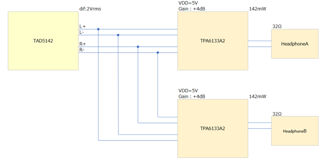

    您好、Peter:
    • 感谢您的答复。
      只是为了确认、只要我们按照您提供的要点进行操作、就意味着将两个 TPS6133A2 器件连接到 TAD5142 不会出现问题、对吗?
      此外、如果您有任何 TI 产品器件型号以及经过验证的 ESD 保护跟踪记录、请告知我。 由于耳机插孔暴露在外部、我认为我们需要承受 8kV 或更高的电压。
    • 此致、
      Ryu。

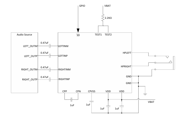

    你好 Ryu、
    可以 像您提到的那样连接 TAD。 但我认为、需要为每个芯片添加如下所示的输入电容器。
    BR、
