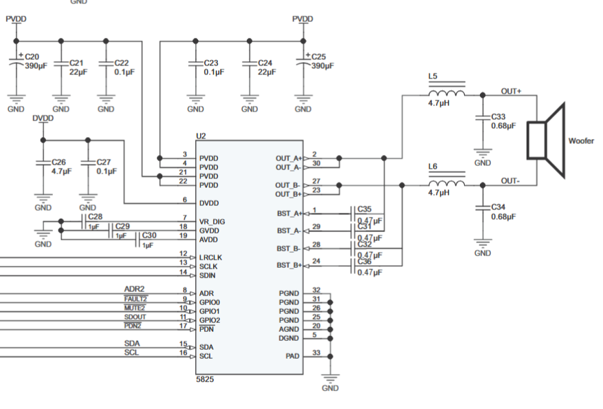

您好、
我不确定应该观察什么、当我对 TAS5825M 的输出信号 (PBTL) 进行示波时、使用的是便携式电池供电型示波器、存在~3V 的直流失调电压(+Vp 与-Vp 之间的差异)。 我应该如何解释? 我感到困惑的是、放大器的输出在技术上悬空。
谢谢您、
    你好 Scutarius、
    一些问题:
    1 测试信号时、您是否播放任何音频?
    2 设置的调制设置是什么? 1SPW 还是 BD?
    3 您说过“放大器的输出是技术上浮动的“、这是否意味着没有连接负载(扬声器)?

    还有一个问题、PVDD 电压是多少?
    您好、
    PVDD 为 10V、我使用 4 Ω 的虚拟负载、在低频 (60Hz) 下进行纯音测试
    混合调制

    你好 Scutarius、
    获取您的测试用例。 但即使在测试条件下、3V DC 也不是正常值。 通常我会使用 AP 来测试 DC。如果使用示波器、将使用两个探针并进行数学计算。 请检查您这边的情况、尤其是 GND 连接。
    明天我将在 EVM 上重新查看、并向您提供反馈。
    BR、
    Wenbin
    谢谢你
    在星期五上、我注意到随着频率的增加、失调电压会减小。
    我们的设置可能出错、请允许我先与我们的固件工程师修改设置和连接、然后再花时间进行修改。
    感谢您的建议、使用两个探头是个好主意。
