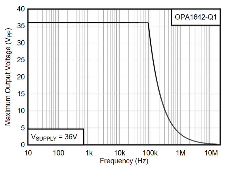

尊敬的音频运算放大器支持团队:
是否没有 OPA162-Q1 和 RC4580-Q1 电气特性图中显示最大输出电压与频率的 10Hz 至 20kHz 带宽的数据表?

    您好:
    我已生成这些图并将其附在下面。 如果我能提供进一步的帮助、请告诉我。

    您好、 Chris、
    感谢您的支持。
    我们将建议客户用此数据替换 ROHM。
