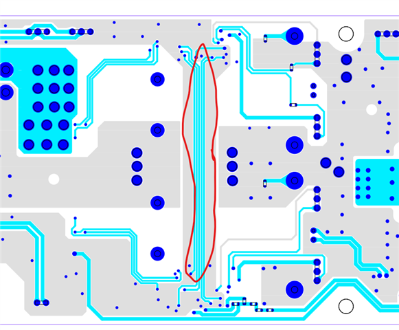

你好。 我目前正在使用 LM5122 设计电路。
四个月前、我通过电子邮件向您发送了各种带有附件的问题、现在我正在着手设计新 PCB。 如果您能查看 PCB 布局并告诉我您是否有任何问题或发现任何潜在问题、我将不胜感激。

    您好野村
    感谢您提供最新文件。
    以下是我对布局的评论:
    -我主要关心的是,两相之间的共享信号线被放置在功率级正下方,就像一个桥。
    这些信号包括 SS、RES 和 COMP 的敏感电压。 它们可能非常容易受到两个变压器的电磁场的影响、因此如果电感器噪声注入这些信号、就存在系统不稳定的风险。
    我强烈建议避免在电感器下方路由任何模拟控制信号。
    -这种结构也导致了 GND 区域的分离。 这意味着通过接地的电流路径将在顶层和底层之间跳过几次。 这也会导致电路板的 EMI 行为变差。
    我建议在功率级周围留出一个牢固的 GND 区域。
    -栅极驱动器信号和相应返回路径之间的面积应尽可能小,以减少噪音。 (标记为黄色)
    这是我已经在之前的布局中强调的一点、也可能会在本设计中带来风险。
    我建议将布线彼此靠近放置。
    -为了缩短输出环路的电流路径并增加滤波效应、我建议更改输出电容器的放置位置。
    一般而言、我建议查看我们有关控制器 IC 放置和 GND 平面布线的参考设计。
    https://www.ti.com/lit/ug/snvu205/snvu205.pdf
    Niklas

    感谢您的快速修订。
    您正确实施了我的所有建议。 现在的设计看起来更好。
    我方面的最后一条评论:
     底层电感器下方的区域没有覆铜。
    您可以考虑将电流检测迹线略微移至一侧(红线)、并使用 GND 平面覆铜(标记为黄色的区域)填充电感器下方的区域。
    该接地覆铜区将充当电感器磁场的屏蔽层。
    这种更改 对于应用的功能而言不是强制性的、但如果这是应用的相关因素、它应该可以降低辐射噪声发射 (EMI)。
    Niklas
