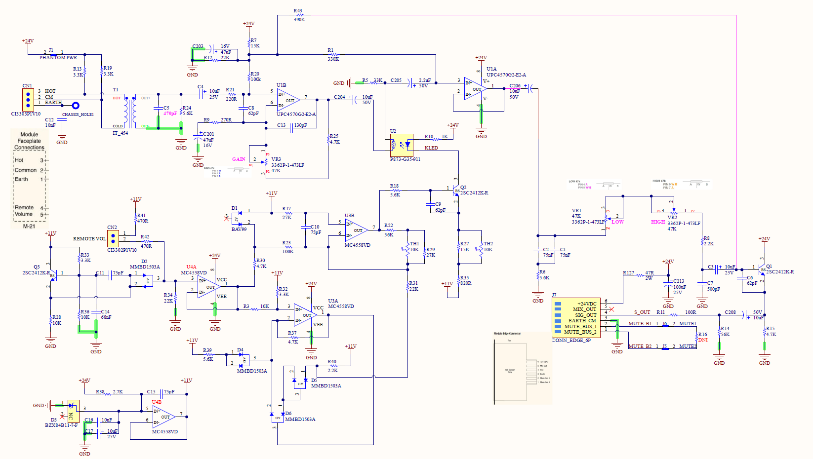

我们有一个基于旧 PCB 重新设计麦克风前置放大器的项目。 我们面临以下几个设计问题:
  1. 我们基于原始电路板重新绘制了原理图、并尝试在 TINA 中运行仿真、但结果不符合预期。 输出信号小于实际电路板上的信号。 通过检查、我们发现光耦合器中驱动 LED 的电流过低、导致 LED 无法在饱和模式下运行。 因此、我们正在重新考虑重绘原理图中的连接方式。
  2. 用于低调整和高调整的微调器不显示任何效果。
  3. 该电路板很旧、找不到有库存的原始元件。 您能否推荐用于以下元件的备选 TI 器件?
  • MC4558VD→RC4558DR
  • UPC4570G2-E2-A→?
  • P873-G35-911→?
  • 变压器_454→?
感谢您发送编修。

    您好:
    此电路非常复杂、因此可能需要一些时间才能完全了解问题。
    我们基于原始电路板重新绘制了原理图、并尝试在 TINA 中运行仿真、但结果不符合预期。 输出信号小于实际电路板上的信号。 通过检查、我们发现光耦合器中驱动 LED 的电流过低、导致 LED 无法在饱和模式下运行。 因此、我们正在重新考虑重绘原理图中的连接。
    电路的哪个特定部分无法正常工作? 我想将这大大减少到不起作用的部分、以便我们可以更轻松地进行调试。  RC4558 是 MC4558VD 的良好替代器件 。
    我需要一些时间来分析此电路、以便提供反馈。

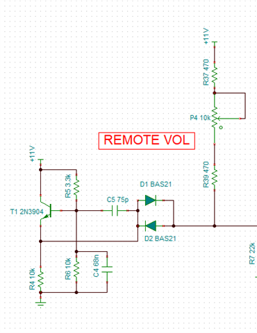

    1./用于远程音量的微调器 (P4) 无法正常工作 (0 至–55db)
    2./低音调 (P2) 和高音调 (P3) 的修剪器  也不能按要求工作。
    100 Hz:0 至–10 dB、10 kHz:0 至–10 dB

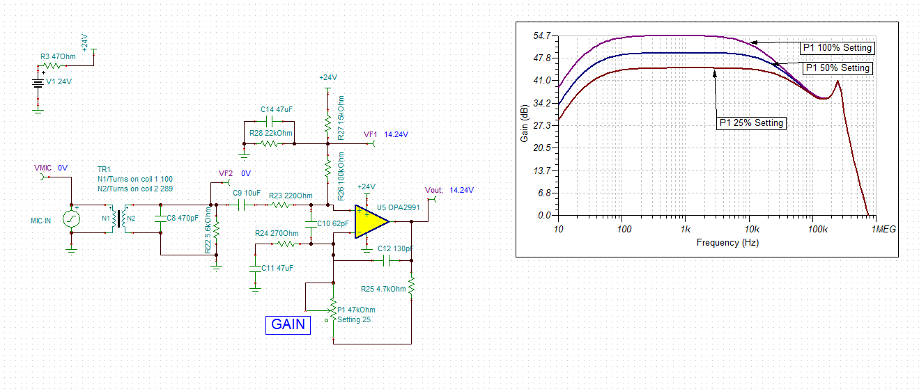

    由于电路非常复杂、我建议您将电路的每个部分作为自己的构建块单独进行仿真。 例如、我分离了电路的第一部分、并检查了它的直流和交流行为。 下面您可以看到、我更改了电位器的设置并检查了每个设置的增益。 此外、我还执行了直流分析检查、共模电压转换为 14.24V、这在输出端也可以看到。
    问题:
    1. 为什么 24V 电源有一个串联电阻器 R3? 这将导致电路中每个节点的电压不准确、尤其是在放大器灌入和拉出电流的负载条件下。
    2. 该设计是否意味着具有 14.24V 的共模电压、如下所示?
    3. 该电路中的预期增益是否基于以下结果?
    e2e.ti.com/.../Audio-Circuit-Front-End-Block.TSC

    是的、我也是按照您的建议来做的。 我将原理图分为三个主要组:
    G1:变压器输入和增益
    G2:通过控制 vactrol 的 LED 电流来调节音量
    G3:高频/低频(滤波器频率截止)
    对于您的问题、
    1./为什么 24V 电源需要串联电阻器 R3? 这将导致电路中每个节点的电压不准确、尤其是在放大器灌入和拉出电流的负载条件下。
    =>这是客户寄给我们的原始设计(图片在第一篇文章中)、我们需要将非库存器件的设计升级为 TI 器件(喜欢)、因此我认为主要用途可能是:
    -电阻 47 欧姆与电容器 100 μ F 将使滤波器去除噪声或电源纹波问题。
    2./ 该设计是否意味着具有 14.24V 的共模电压、如下所示?
    =>在我的仿真中也有相同的结果、因此我会要求在真实电路板上进行检查。
