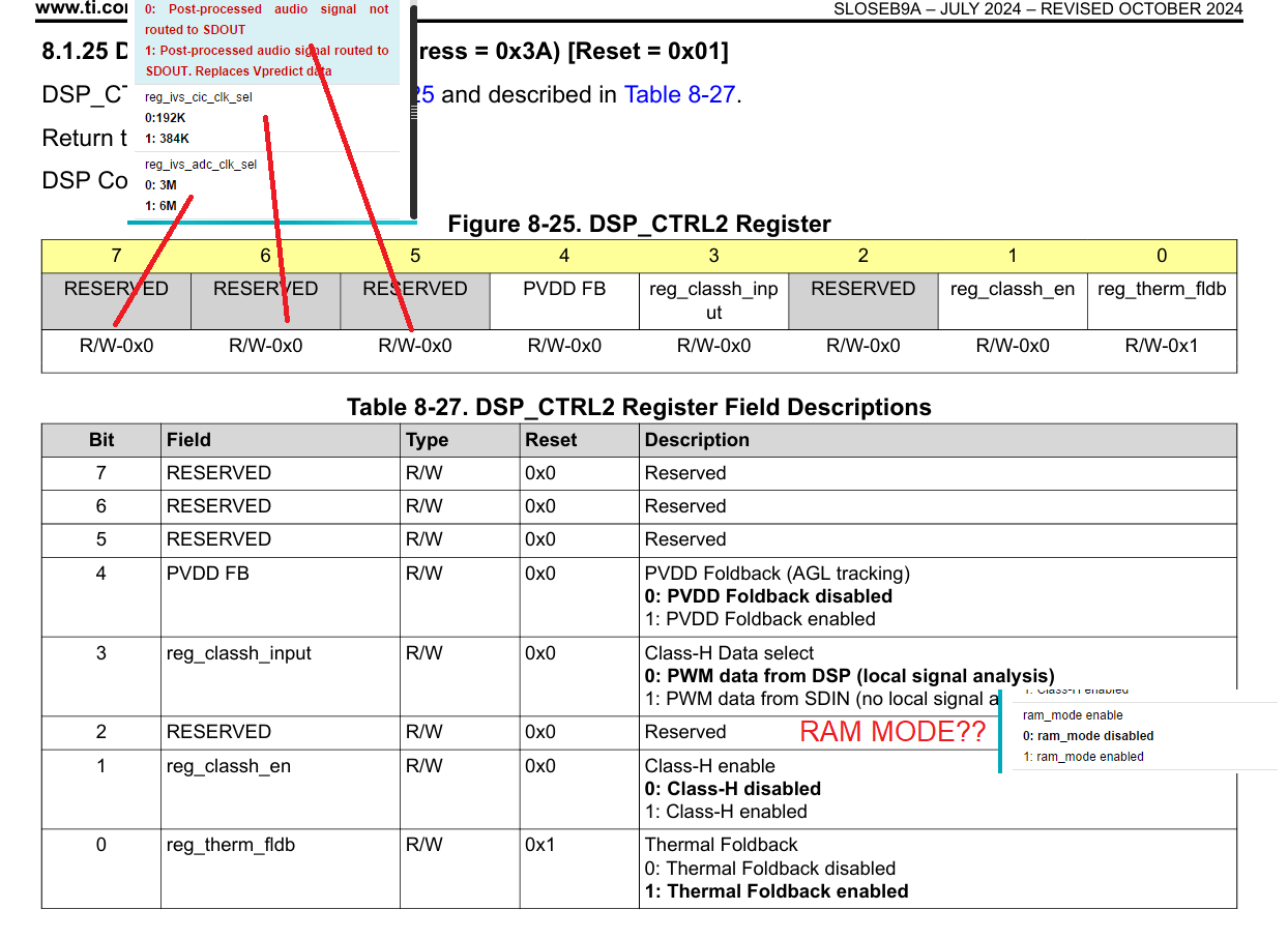

    您好 Johannes、
    数据表很难更新。 PPC3 通常反映最新的寄存器信息、因为某些寄存器可以在器件发布和数据表出版物后稍后打开、以支持某些客户应用和需求。
    Luis
    您能否解释一下 4 个值:
    REG_POS_DSP
    REG_IVS_CIC_CLK_SEL
    REG_IVS_ADC_CLK_SEL
    REG_RAM_MODE_EN
    您好:Johannes、
    通常不建议修改任何保留位。 保留它们是有原因的。  与另一篇文章相同、请忽略并关注发布的位。
    Leo
