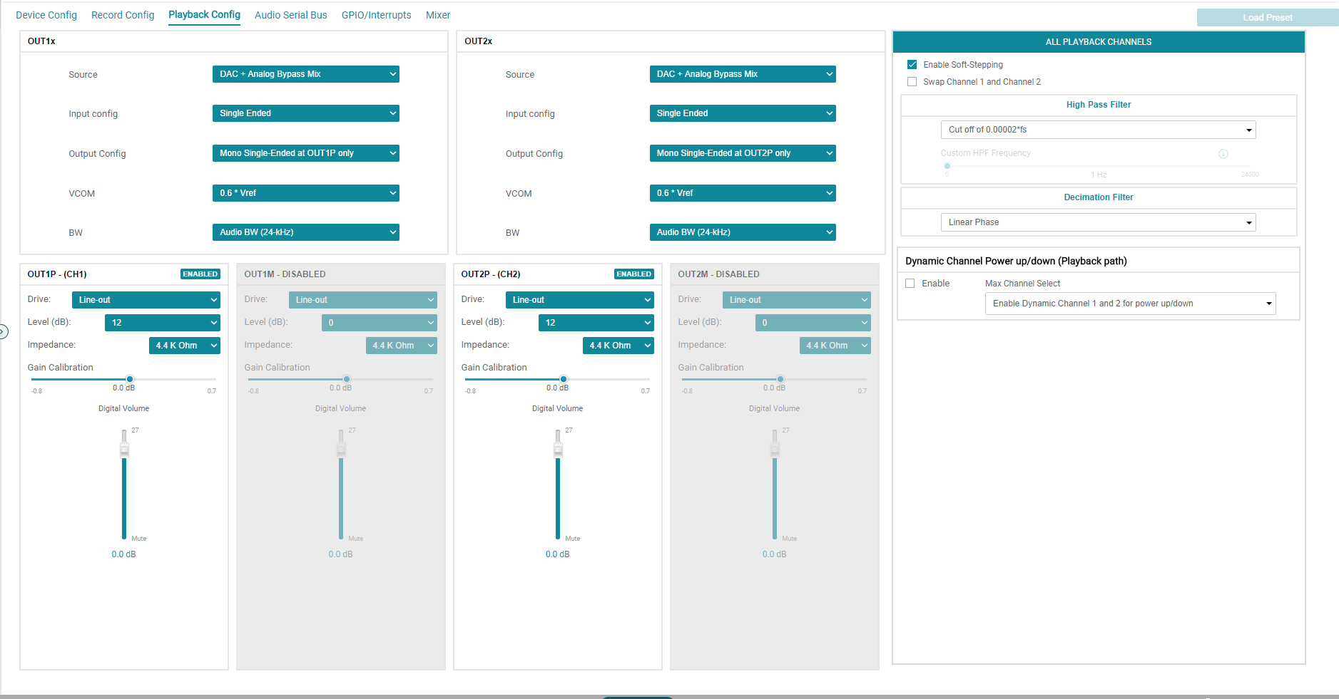

根据我们的要求、我们按照建议使用了两个 TAC5112 IC。 该系统接受两个输入:模拟输入 1(左/右)和 I2S 输入 1。 U2 通过模拟输出 1 执行混合信号并输出组合信号、而 U3 将此模拟信号转换为 I2S 格式、如原理图所示。
我们 使用 PPC3 完成了一些设置 并尝试了、但未获得预期的输出。

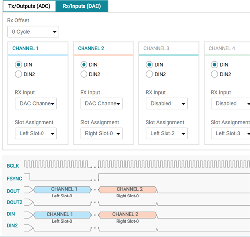

我附上了设置的屏幕截图以供参考,请您建议您确切地进行哪些设置以获得合并的输出。

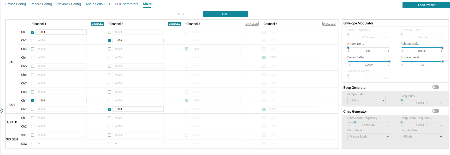

U2 的基准设置:
   Mixer_ADC.pngMixer_DAC.png此致、
Akhilesh Acharya U P
    尊敬的 Akhilesh:
    您必须在 DAC 路径上启用 ADC LB 混频器:
    Garret

    感谢您的答复。
    我按照您的建议在 DAC 路径上启用了 ADC LB 混频器、但在 U2 输出引脚上未观察到输出。
    谢谢你
    Akhilesh

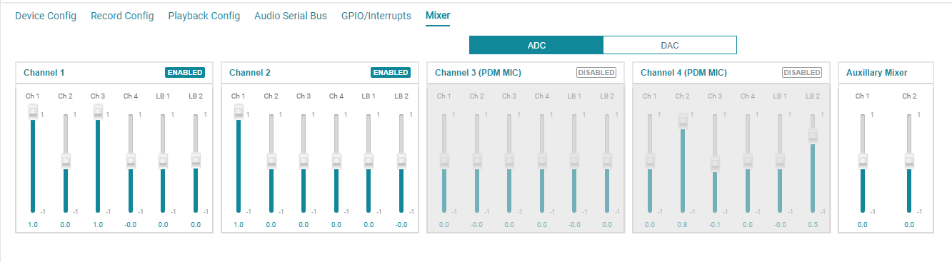

    ADC 混频器应恢复为默认设置:

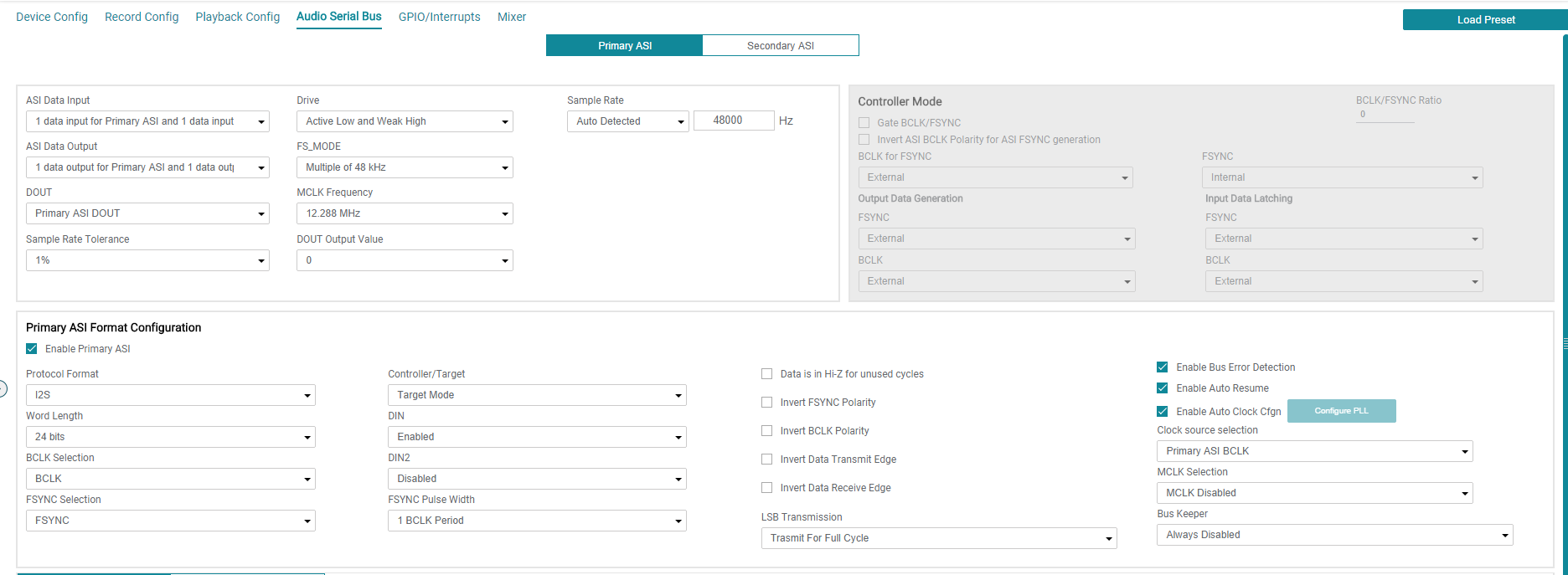

    确保在 TX 和 RX 总线上正确分配通道时隙 — 通道 1 至左时隙 0、通道 2 至右时隙 0:

    根据上述建议修改、U2 目前正在将模拟和 I2S 输入混合到单个模拟输出中。
    但是、音频输出为单声道、这意味着两个扬声器都能听到左声道的声音、两个扬声器也能听到右声道的声音。 我们需要真正立体声输出、其中左声道(模拟+ I2S 组合)在 OUT1P 上可用、右声道(模拟+ I2S 组合)在 OUT2P 上可用。   实现立体声输出的设置应该是什么?
    此外、我们还想增加 U2 中模拟输入信号的增益/音量?
    如果我们要增加 输出信号的音量(即 U2 输出)、需要进行哪些设置?
    然后 U2 的输出将馈送到 U3、U3 应该将模拟信号转换为数字格式。 U3 的主要 I2S 接口应提供数字音频输出以及所有必要的时钟信号。 实现这一目标的设置应该是什么?
    Akhilesh
    尊敬的 Akhilesh:

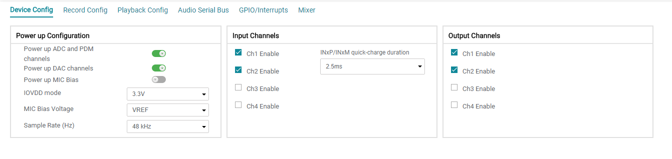

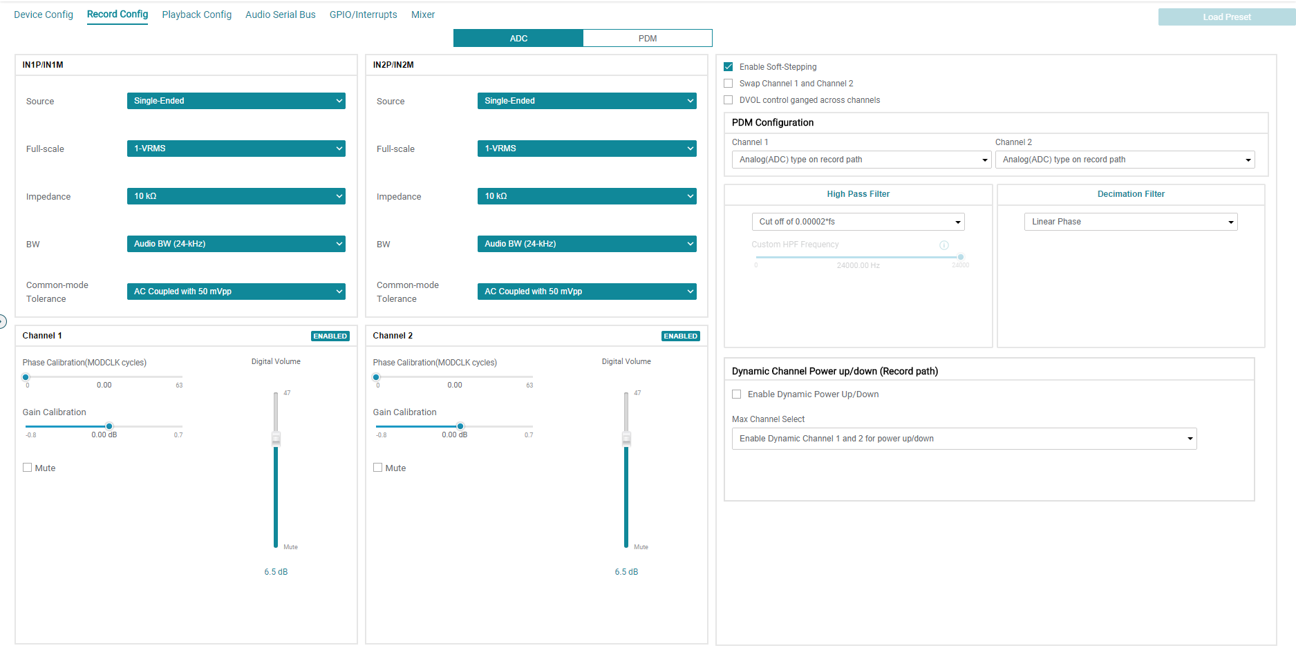

    请分享 U2 的 PPC3 配置的更新屏幕截图、其中显示了 所有选项卡的全屏。
    此外、我们还想提高 U2 中模拟输入信号的增益/音量?。
    要增加模拟信号的增益、“Record Config“选项卡上的 Channel 1/2 bix 中有一个 Digital Volume 滑块。 您似乎已经在这里添加了 6.5dB 的增益。
    如果我们要增大 输出信号的音量(即 U2 输出)、需要进行哪些设置?
    您也可以使用播放配置选项卡中的数字音量滑块。
    然后将 U2 的输出馈送到 U3 中、U3 应该会将模拟信号转换为数字格式。 U3 的主要 I2S 接口应提供数字音频输出以及所有必要的时钟信号。 实现此目的的设置应该是什么?
    设置应与 U2 相同、但不应用混频器设置。
