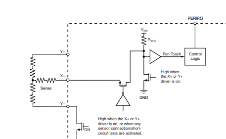

在断电期间、PENIRQ 信号最初跟随 VDD、但在低于特定电压(大约 0.9V)时、它似乎比 VDD 高 0.3 至 0.4V。
PENIRQ 是否会在断电过程中进入 Hi-Z?
此外、是否有一个电容器在内部连接到 PENIRQ 引脚?
(我相信这可能是由于外部 0.01uF 电容器中剩余的电荷导致的,但我想仅确认一下。)
    您好:
    PENIRQ 在内部上拉至 VDD、没有在内部连接到电容器。 架构如下:
    Garret
    当电源关闭且 VDD 下降时、来自控制逻辑的/PENIRQ 的输出是否变为 Hi-Z?
    实际上是的、因为它将断开连接。
