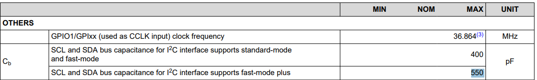

尊敬的团队:
对于超快速模式、应考虑的总线电容是 5 pF 还是 550 pF?  根据此、我将计算 Rpull-up 值。
    你好 Praven,他们有两个 不同的东西: Cin 是          IC 上的每个数字引脚(包括 SDL 或 SDA ) 提供给外界  的电容,而 Cb 是在给定模式下您可以在总线上拥有的总电容。
    Arash
