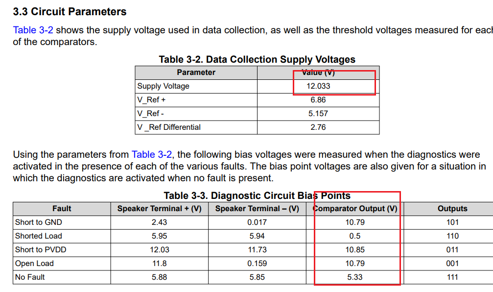

您好的团队、
1.我注意到、该设计使用 12V VCC。 该电压是否可以替换为 TPA3255-Q1 的 10.6V GVDD、以便客户可以重复使用该电源轨、而无需设计额外的 12V 电源轨?
VCC 的差异和针对不同故障检测到的电压是否仍可能影响诊断功能?
我看到中使用的检测和诊断电路均通过运算放大器实现。 这里是否可以使用 ADC 采样来实现相同的结果?
    您好 Alan
    [报价 userid=“532502“ url=“~/support/audio-group/audio/f/audio-forum/1644065/tpa3255-q1-external-diagnostic-problem-consultation ]我注意到设计采用 12V VCC。 该电压是否可以替换为 TPA3255-Q1 的 10.6V GVDD、以便客户可以重复使用该电源轨、而无需设计额外的 12V 电源轨?[/报价]
    可能需要检查外部放大器的电源轨。
    2.我看到中使用的检测和诊断电路均通过运算放大器实现。 此处是否可以使用 ADC 采样来实现相同的结果?
    是的、ADC 采样可以更加精确。
