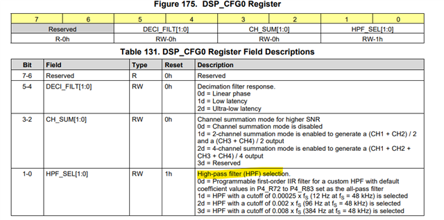

我们使用 PCM6240 作为 ENC 的直流耦合不同麦克风输入、但如何消除直流偏移只使用寄存器 感谢 U
MIC 偏移量.xlsx
    如果我们需要使用 MIC-DIAG 功能、我们必须为其设置硬直流耦合?
    这是通过寄存器 0x6B:
    是的、仅在直流耦合模式下支持 MIC 诊断。
