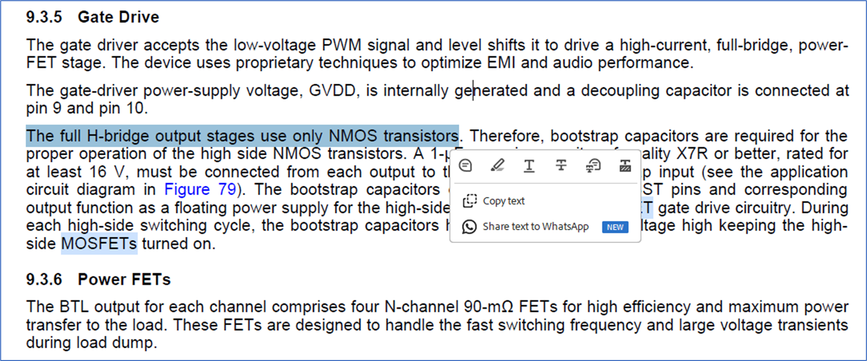

客户收到有关 TAS6424E-Q1 输出功率级的咨询信息。
根据以下说明、功率级为 N-MOS、由于 N-MOS 获得体二极管、这是否意味着到 PVDD 的输出将获得体二极管压降? 希望大家对此发表评论。
谢谢、此致、
Will
    尊敬的 Will:
    否、当输出切换为高电平时、输出不会得到体二极管压降。 自举电容器的目的是在栅极提供高于 PVDD 的电压、以便能够完全导通 NMOS。 电流流经 Rdson 电阻。

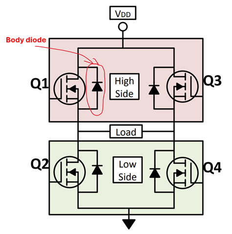

    感谢您的反馈。 我的意思是、我们的输出级是否得到体二极管、如下图所示?
    Will
    尊敬的 Will:
    是的、体二极管确实存在。
