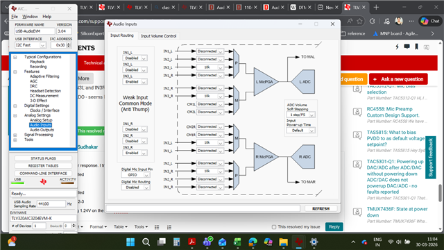

    根据建议、我启用了 MAL 和 MAR 作为耳机驱动器的输入(第 1 页、第 12 和第 13 条)、并为它们通电(第 1 页、第 9 条)。 我还确保模拟输入通过 PGA 路由 、并且 PGA 已启用。 我将外部麦克风连接到 IN1_L 和 IN1_R
    但是、在这种配置下、我只能 通过耳机输出 ((J9,请参阅随附的输出路由图像)听到嘶嘶声/噪声 、并且仍然无法听到清晰的语音或麦克风音频。

    您好、
    噪音可能是因为您没有设置输入路由?
    我将我的设置为类似这样、用于 L 和 R 麦克风 PGA 上的单端输入。
    下面是一个脚本、用于从 IN1L 获取到 MAL、然后获取 HPL 的输出(IN1R、MAR 和 HPR 的输出相同)
