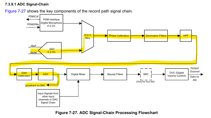

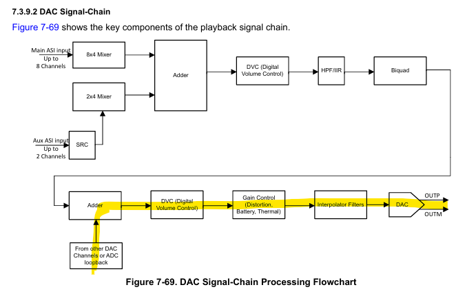

2) 我有点失去了我的音频路径实际上是什么。 现在、我有两个耳机连接到 CH1 ADC/DAC 和 CH2 ADC/DAC、没有外部音频接口。 我正在使用混音器将音频从一侧发送到另一侧、并回送侧音:
以下是我假设它工作正常的方式:
这里让我感到跳闸的两个因素是双二阶滤波器肯定会影响该信号路径。 如果我调高双二阶滤波器的增益、便可以听到差异。 第二个是在使用“DAC Input“的 Playback Config 中、工作正常、选择“Analog Bipass“时不会出现音频。
我不知道默认情况下 XMOS 是否在环回数字音频? 使用我的混频器配置,我认为任何音频数据甚至不应该通过 PASI...

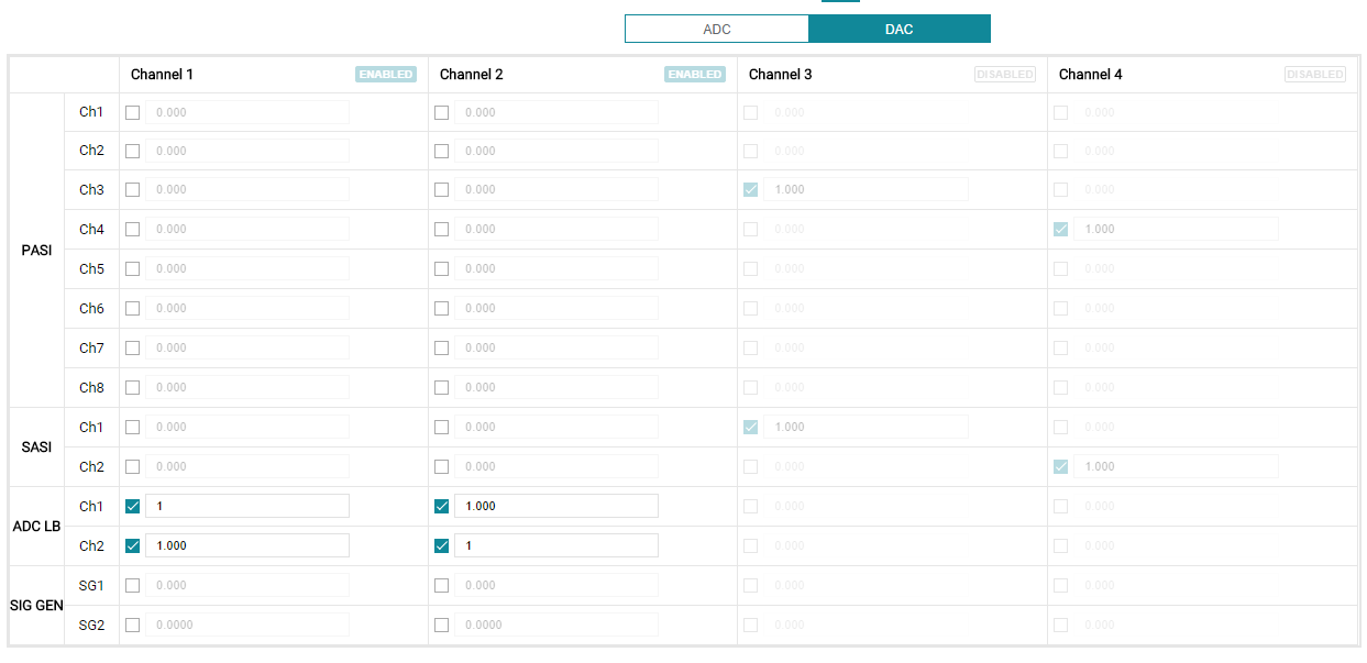

    尊敬的 Adam:
    您拥有的环回配置可能导致您听到的数字反馈发出吱吱声。 我建议进行如下设置、以便在一个 DAC 通道上只能听到一个 ADC 通道:
    如果要混合 ADC 和 I2S 数据、可以启用 PASI CH1 混频器。
    数字增益也会加剧这个问题。 输出信号应保持在 0dB 以下以避免削波。 DAC 路径上的 26dB 增益(以及 ADC 路径上的 47dB 增益,尽管这不会影响所选路径)非常高、仅允许小信号输入。

    如果在“Playback Config“选项卡中选择了“Analog Bypass“、则输入信号应直接显示在输出端、但 P/M 引脚会按如下方式交换:
    INxM -> OUTxP ;INxP -> OUTxM

    这名义上符合我的要求。 由于输出源设置为“Analog Bypass“(模拟旁路)、耳机中的麦克风会发出微弱的声音。 将此切换到“DAC +模拟旁路混合“我会得到响亮的静噪、关闭器件、直到电源复位。

    但是,我不确定两个麦克风是否可以环回到同一输出 — 这很可能是导致“下蹲“的第一个原因。
