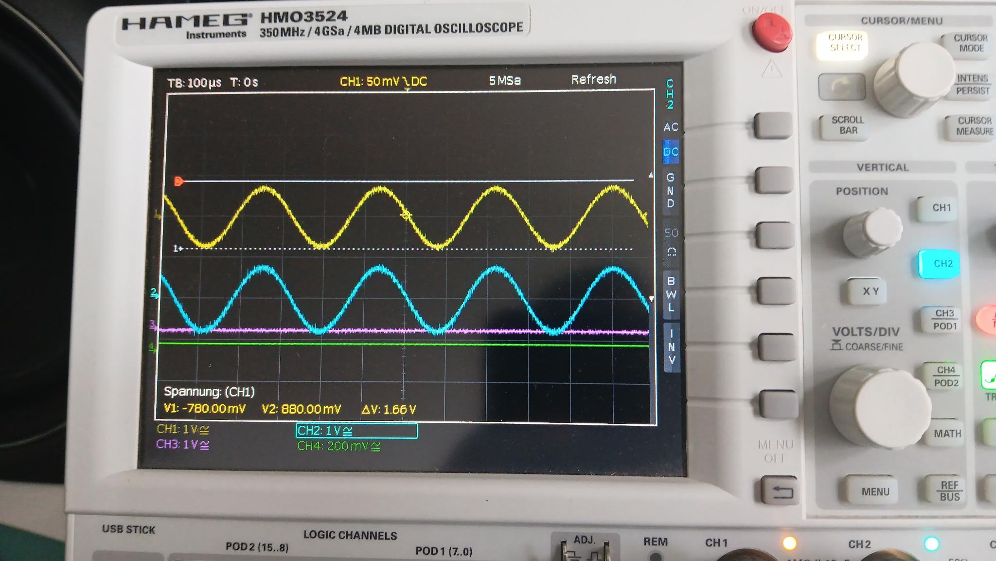

您好:
tac5212 编解码器的输出存在问题。 VDD 为 3.3V 配置为 4 个单端 DAC 通道的器件。 1P U. 1M 当前配置为耳机输出、2P U. 2M 当前配置为线路输出。 除耦合电容器外、OUTS 上没有外部元件。 到目前为止一切都运行良好、但我们无法实现预期的最大摆幅 1Vrms。 似乎为 0V RMS、电压峰峰值仅绕过 1、6V、并带有正弦波。 当增加数字音量控制它开始剪辑在相同的水平 — 为我的理解  @ 1VRMS 的输出应该几乎是这一数量的两倍..我们阅读数据表上下,但没有找到原因。
    您好、Jan、
    AVDD、IOVDD 和 VREF 电压电平是多少? 您能分享原理图和寄存器转储吗?
    谢谢和最好的
    Garret
    您好、
    感谢您的答复。 我们通过 在电平控制中添加+6dB 来实现更高的输出、似乎配置中出现了问题。 我想我们可以解决这个问题。
    1 月
