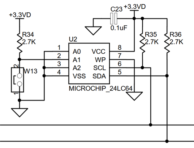

固件刷新到控制器后、
    当我闪存时,我没有显示树为什么??
    我是刷新的 proram ,当我删除 USB 程序丢失,和 agin 我试图做同样的步骤,我不能做它刷新为什么?? 在 EEPROM 和母亲 Borad 程序闪存之后、remove-miniEvm.exe 不运行、无法识别 USB Audo。该时间还会在设备管理器中显示 DFFU、Itried somuch 时间、但这里不会发生闪存
    您好、
    请帮助我解决这个 DFUUSB 问题我现在陷入了这个问题、我无法将代码刷写到 EVM 板、为什么我使用 Windows 11。 我在驱动程序中有疑问,但我实际上是从网站下载. 我尝试了正确的步骤 e2e.ti.com/.../5584.How-to-Revive-a-USB-Audio-EVM.pdf 这个文件,但我没有刷新程序只有两次,它完成了,但当我断开连接 USB 它丢失. 现在我尝试使用相同的步骤刷新 agin 它已失败. 或设备管理器上的 DFUUSB 模式。 所以我应该做什么从 DFUUSB 模式切换模式到音频模式.
    您好、
    您是否能够以管理员身份运行 remove-miniEVM.exe? 您应该能够右键单击并以管理员身份运行。
    哪个步骤失败?
    此外、您要将哪些 SDA 和 SCL 引脚短接? 此电路板上的 EEPROM 芯片为 U2:
    那么、您能否尝试将芯片本身的引脚 5 和 6 短接?
    Mir
    问题现已解决、主板现在没有正确就位、现在还可以
    沙龙
    您好、
    很高兴听到这个消息、合上螺纹。 如果您需要更多帮助、请告诉我。

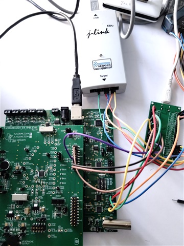

    };我正在将 tvm3204 板连接到 nrf54l15、我的编解码器是 master、nrf 是 slave、所以我怀疑在 reguster 配置中、我需要 IN1 和 IN2 插件、所以我必须在这里配置多少个 reguster、你可以帮助我
    Mir Jeffres
    您好、
    当前脚本是否有问题? 时钟似乎适用于主模式下的编解码器、采样率为 8kHz、并生成 256kHz BCLK。 此布线将 IN3L 路由到左麦克风 PGA(单端)。 您还将 L 和 R DAC 路由到 HPL 和 HPR 路径。
    Mir
    您好、
    是的,时钟有问题,我给 MCLK 4MHz 使用 PWM 它应该从 PWM 生成,但没有得到 BCLK 和 MCLK 时钟,因为 I2S 不工作
    校正 — 未生成 BCLK 和 wclk
    您好、
    您能否确保 USB-MODEVM 上的 SW2 设置为“2、4、5 和 8“、而其他设置为“On“。 不过、这似乎就是您拥有的。
    您能否将 I2S 线路连接到 USB-MODEVM 上的 J14、而不是 EVM 上的 P22? 这是我建议用于外部音频串行接口连接的配置。
    一旦 MCLK 连接到该接头、您是否在 J14 的引脚上看到这些时钟? 您能用示波器来检查吗?
    Mir
    是。 我会做这个
      这是我的 MCLK 时钟、但我无法使用同样的时钟生成 BCLK 和 MCLK

    Mir
    感谢 Mir Jeffres 现在时钟是生成好现在,但音频数据是零.
    检查 rawR:0 0 0 0 0 0

    目前我正在尝试从我们的默认混合获得音频,所以我使用 BCLK=3MHz LRCK=48kHz MCLK =12MHz 但我没有从 devucce 获得 AUdioi 数据为什么?? 我将在此处共享当前配置、
    //测试 12MHz 48kHz
    const CODEC_REGISTER CODEC_DEF_REG_DATA[] ={
      //--页 0:复位+时钟--
      {0、 0x00}、  //选择第 0 页
      {1、 0x01}、  //软件复位(等待 1ms 后)
      {4、 0x03}、  // PLL_CLKIN = MCLK、CODEC_CLKIN = PLL
      {5、 0x91}、  // PLL 上电、P=1、R=1
      {6、 0x07}、  // J=7
      {7、 0x00}、  // D MSB
      {8、 0x90}、  // D LSB (D=0.144→Fout=LSB 12MHz ~7.144/2/2 =×48kHz 路径)
      {270x0C}、  // I2S、16 位、编解码器从模式
      {110x82}、  // NDAC=2、已上电
      {120x87}、  // MDAC = 7、已上电
      {130x00}、  // DOSR MSB
      {140x80}、  // DOSR=128
      {180x82}、  // NADC=2、已上电
      {190x87}、  // mAdc=7、已通电
      {200x80}、  // AOSR=128
      {290x01}、  // BDIV_CLKIN = DAC_CLK
      {300x82}、  // BCLK N=2、已上电
      // DAC 和 ADC 处理块
      {600x08}、  // DAC PRB_P8
      {610x01}、  // ADC PRB_R1
      //--第 1 页:模拟电源+ MIC 路由-->
      {0、 0x01}、  //选择第 1 页
      {1、 0x08}、  //禁用弱 AVDD
      {2、 0x00}、  //启用主模拟电源控制
      {100x00}、  //共模= 0.9V
      {710x32}、  // MicPGA 启动延迟= 3.1ms
      {123、0x01}、  // REF 充电时间= 40ms
      {510x68}、  // MICBIAS:已上电 (D6=1)、2.5V (D5-D4=10)、来自 AVDD
      //在 20kΩ 处路由 IN3L→LEFT_P (D3-D2 = 10 = 0x08)
      {520x08}、  // IN3L 至左 MICPGA P 端子、20kΩ
      //通过 CM1L (D7-D6 = 10 = 0x80) 在 20kΩ 处路由 CM→LEFT_M
      {540x80}、
      {590x77}、  //左 MICPGA:未静音 (D7=0)、增益=6dB(带 20kΩ 的 0dB 通道增益)
      {600x80}、  //右 MICPGA:已静音
      //--页 0:给 ADC 上电-----
      {810xC0}、  //为左侧+右侧 ADC 上电
      {820x00}、  //取消 ADC 静音
      {830x28}、  //左 ADC 数字音量+12.5dB
      {840x1B}、  //右 ADC 数字音量+13.5dB
    目前我正在尝试使用 EVM 默认条件获取音频数据。
    我的设置是:
    • MCLK = 12MHz
    • BCLK = 3MHz
    • LRCK = 48kHz
    我使用 EVM 生成的 MCLK、BCLK 和 LRCK、并将它们连接到 nRF54L15 板。
    但是、我没有在 nRF54L15 端收到任何音频数据。
    一个问题是 ADC 数据保持为零。 我尝试使用 IN3L 麦克风输入、但我没有从 EVM 获得任何 ADC 值。
    我的编解码器 ADC 初始化成功完成、时钟存在、但 ADC 样本保持为零。
    有人能帮助确定可能存在的问题吗? 我想知道这个问题是与 IN3L 输入路由、麦克风路径配置、I2S 时钟还是与 Nordic I2S 接收配置有关。
    谢谢你。
