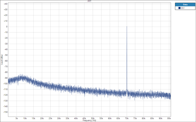

以下是无输出的频谱:

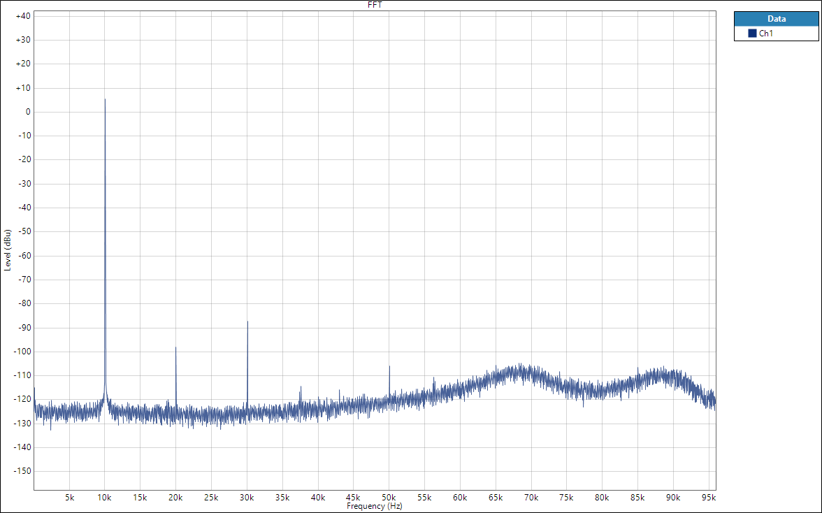

以下是 6dBFS 10kHz 音调的频谱:
6dBFS 60kHz 音调:

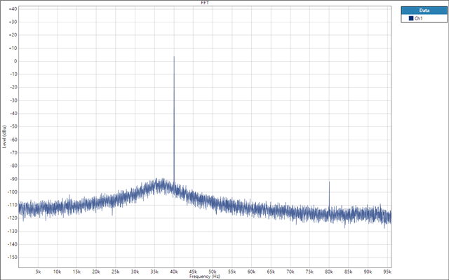

在 15kHz-20kHz 之间有一个大凸点。 我认为 AP 的输入可能会使一些带外东西混叠回、但增加输出 LPF 的陡度不会降低该凸点。
有人知道导致这种情况的原因、或者 DAC 中是否有任何设置或东西可以降低这种情况?

    6dBFS、60kHz 音调下生成的 FFT:
    我目前无法在 EVM 上复制这个凸点。

    它用于 POST 所有操作、但我可以在任何点(OUTP、OUTM、运算放大器输出、LC 滤波器输出)探测信号并看到凸点。
    另一件事:凸点根据生成的正弦的频率移动。 这也让我觉得这是某种形式的混叠、但从哪里来看、我不知道。

    我发现了这个问题、我很惊讶地发现它是提供音频主时钟 (24.576MHz) 的振荡器。
    它看起来很好,直到看着它的范围与更大的时间划分,像 1US。
    可见抖动/相位噪声变得非常明显、而这应该是使用 200MHz 示波器无法测量的。
    我不知道为什么这个振荡器的行为如此糟糕、但它不是 TI 器件、所以我会继续。
    由于 TAC5211 由 DIX9211 提供时钟信号、因此我提供了 192kHz AES 输入来进行比较、DAC 输出立即变为我预期的值:
