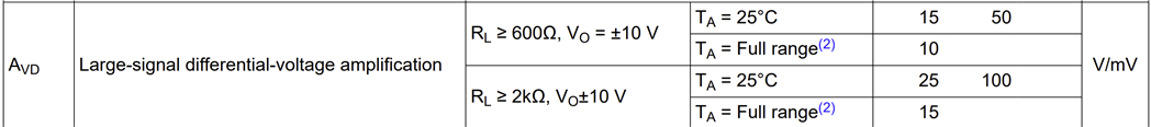

    尊敬的 Mike:
    感谢您发送编修。
    我们在 Rev.K 数据表中找到了旧的 numver 规范、如下所示、请进行编辑。
    望月
    抱歉、图像似乎已多次附加。
    Mochizuki-San、
    好的、谢谢、我们已经注意到并将纳入更改。
    Mike
