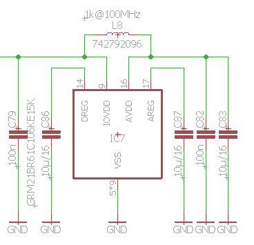

    尊敬的 Garret:
    感谢您的答复。
    我已将原理图的部分与 ADC 和几个音频样本附加在一起。
    IOVDD 通过铁氧体磁珠直接连接到 3.3V、AVDD。

    您好:Markus、
    这似乎是一个奇怪的问题。 在整个噪声问题中、是否提供了时钟和电源并且保持稳定? 您能否确认电路的上行或下行均不会引起噪音? 这些音频剪辑是否直接来自音频接收器? 您能否在该问题期间对 DOUT 引脚进行检查? 很抱歉所有问题...尽量理解。

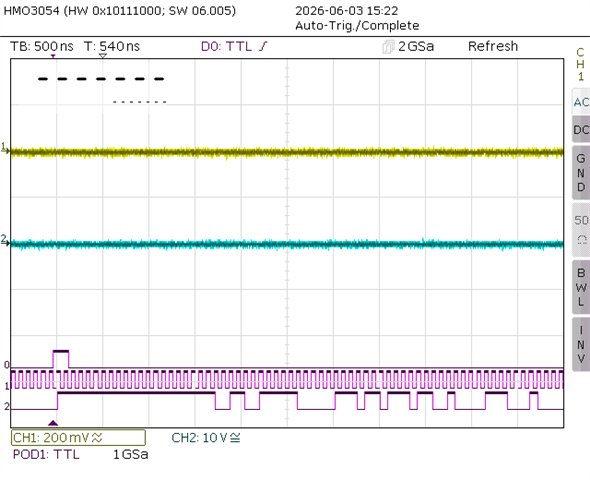

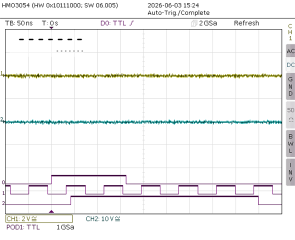

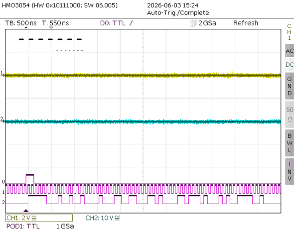

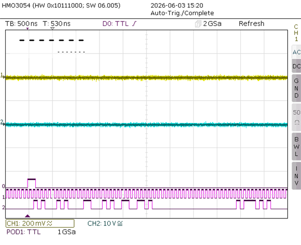

    我捕获了 DSO 逻辑分析仪部分音频接口的一些屏幕截图。
    SCR02.PNG — 参考,器件工作正常,仅(预期)极低本底噪声
    SCR01.PNG - CH1 上出现意外音调
    SCR03.PNG - CH2 上发出意外音调
    SCR04.PNG — 两个信道上均发出意外提示音
    SCR05.PNG — 帧开始时的高分辨率详细信息
    “0“是 FSYNC;“1“是 BCLK;“2“是 SDOUT。 在这些图片中、模拟布线没有任何意义。
    我  使用示波器检查靠近 ADC 输入的位置(在 C35/C36/C37/C38 之前)、并且在发生音调/噪声时所有这些都很安静。 我也检查了电源。
    如果您需要更多信息、请告诉我。
    Markus
    您好:Markus、
    FSYNC 和 BCLK 是否同步? 看起来有一个较小的失调电压。 您可以在 FSYNC 和 DOUT 上添加与 BCLK 上相同的串联电阻、这可能会有所帮助。
